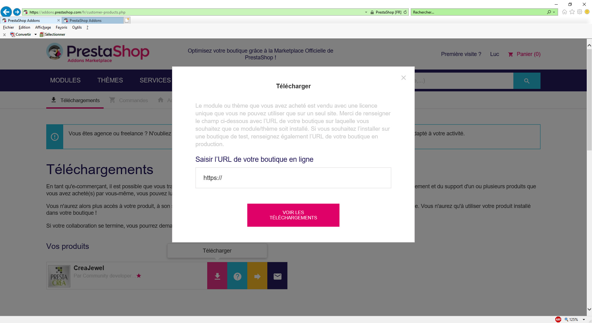

c'est d'ajouter le thème acheté on me demande un url pour le télécharger celui de l'hébergeur alors ma question est quel est cet url
maintenant j'ai un hébergeur mais l'url que je dois donné par exemple www.monsite.com ou je dois rajouter /preatashop/themes c'est la que ca bloque je joins une image

en fait il fallait juste l'adresse du site en production le télécharger et ensuite le mettre en local pour travailler dessus

Lorsque vous téléchargez un module / un thème, si le site Web vous demande l'URL, remplissez simplement le champ de votre URL en direct, par exemple, mywebsite.com.
Cette URL sera utilisée pour votre licence et votre support.
Ensuite, vous pouvez télécharger le package du module ou le package du thème sur votre ordinateur local.
