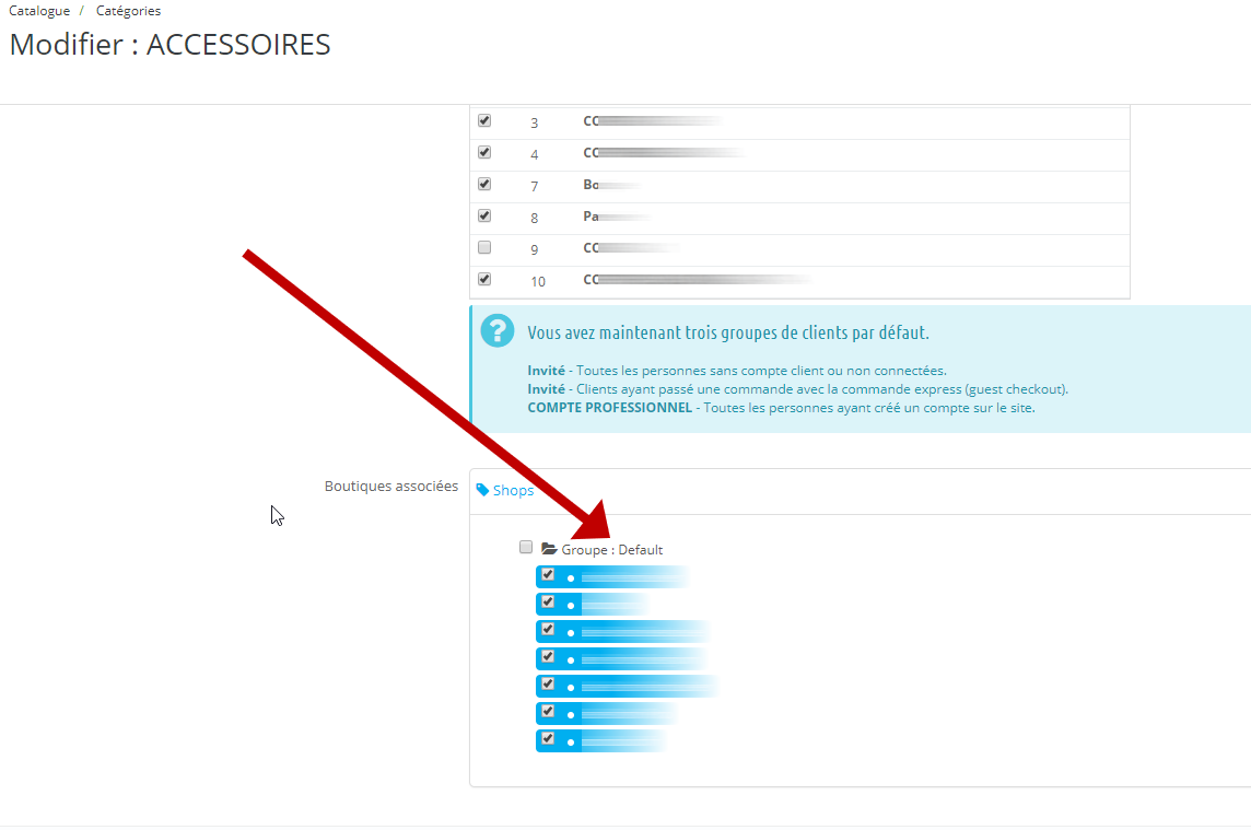

Je possède un hébergement prestashop 1.7 chez ovh. et une base de données privée (Séparée de mon hébergement. Ayant testé de nombreux thème, module etc,  j'avais pas mal de beug, donc j'ai décidé de repartir d'une page vierge, en gardant ma base de données.
j'ai recrée mon site en le connectant à ma base de données,
j'ai recréé mon multi-boutique
Cà fonctionne, sauf que je ne voie aucune de mes données.   Il y a-t-il une manip à faire dans un des fichiers du site prestashop ?
  1. j'ai recrée le site avec le module ovh en me connectant à la base de données privees
  2. j'ai ajouté le template
  3. j'ai activé le multi-boutique
  4. j'ai créée les boutiques (qui correspondent à des pays)
  5. j'ai vérifié ma DB, tout est dedans
Rien n' apparait sur le site, ni les catégories, ni les articles
