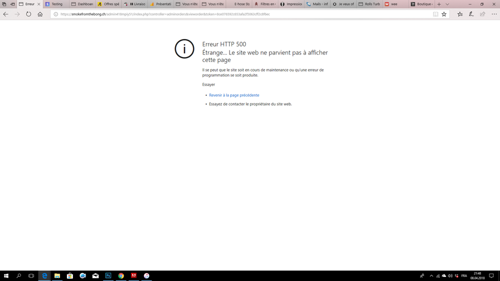

Je rencontre depuis aujourdhui sur mon site un problème de validation de paiement, en effectuant des tests de commande afin de vérifier si toute la procédure pour un client lorsqu'il commandera soit okay... La finalisation n'est pas aboutie, je ne comprends pas pourquoi, alors qu'il y a quelques jours de cela, ça fonctionnait très bien.
Même quand je veux créer un nouveau compte client sur le site, à finalisation j'ai cette erreur !!!
Pourriez m'aider svp ?
En annexe une capture d'écran du message d'erreur après avoir cliqué sur finaliser la commande.

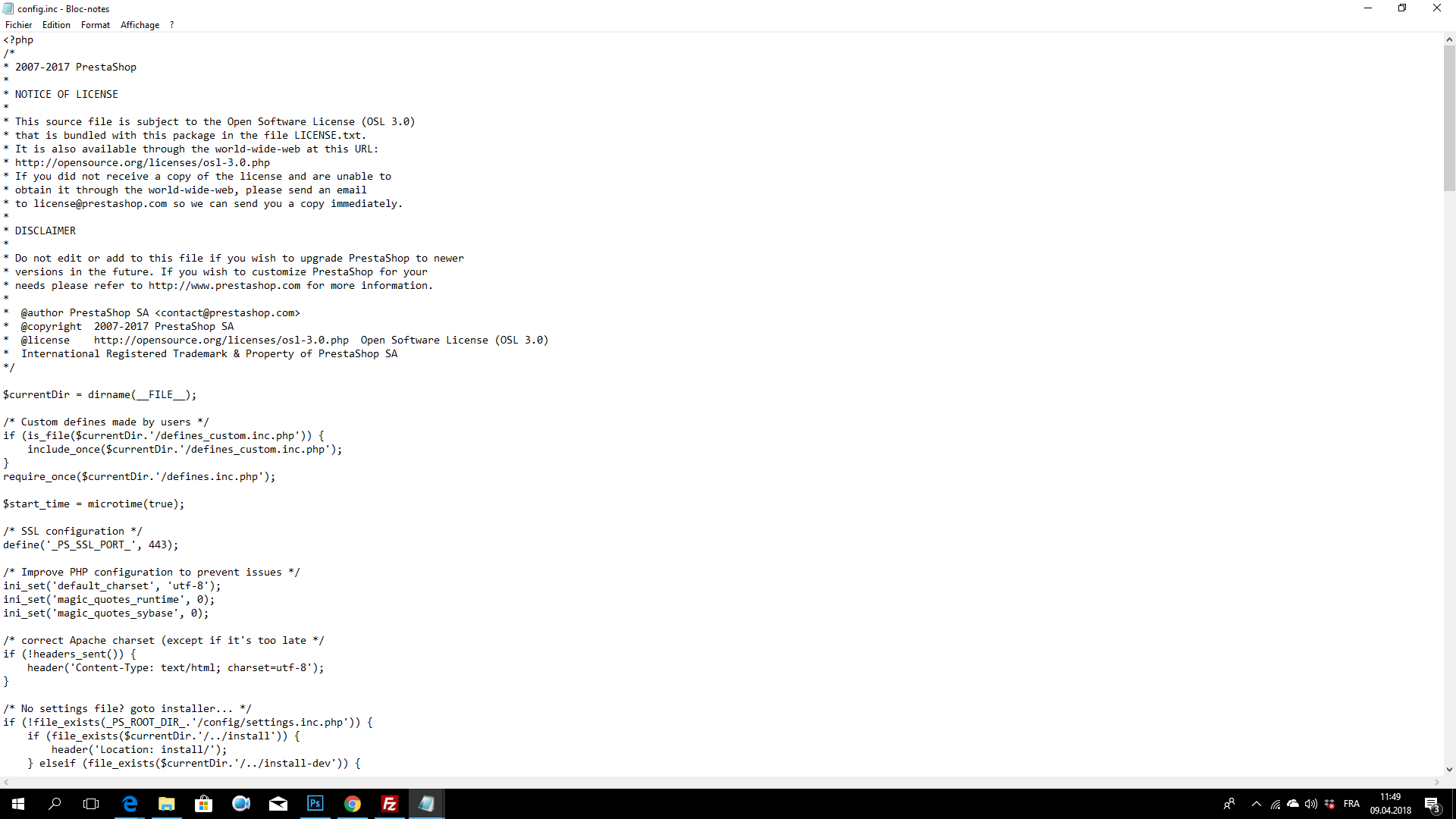

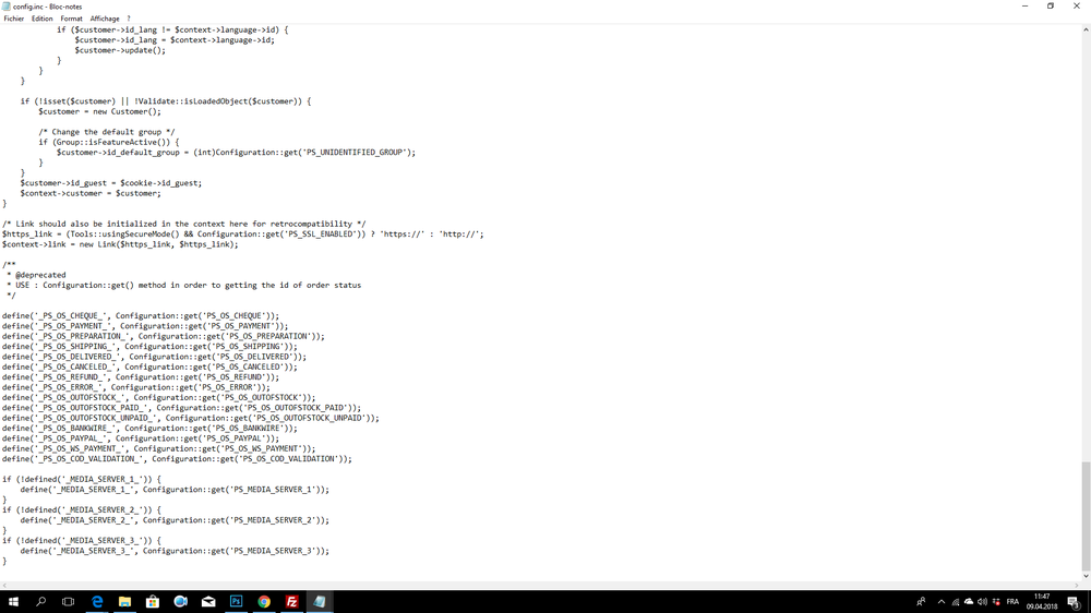

 - Concernant la ligne PS MODE DEV, je ne la trouve pas dans le fichier, voici une capture.

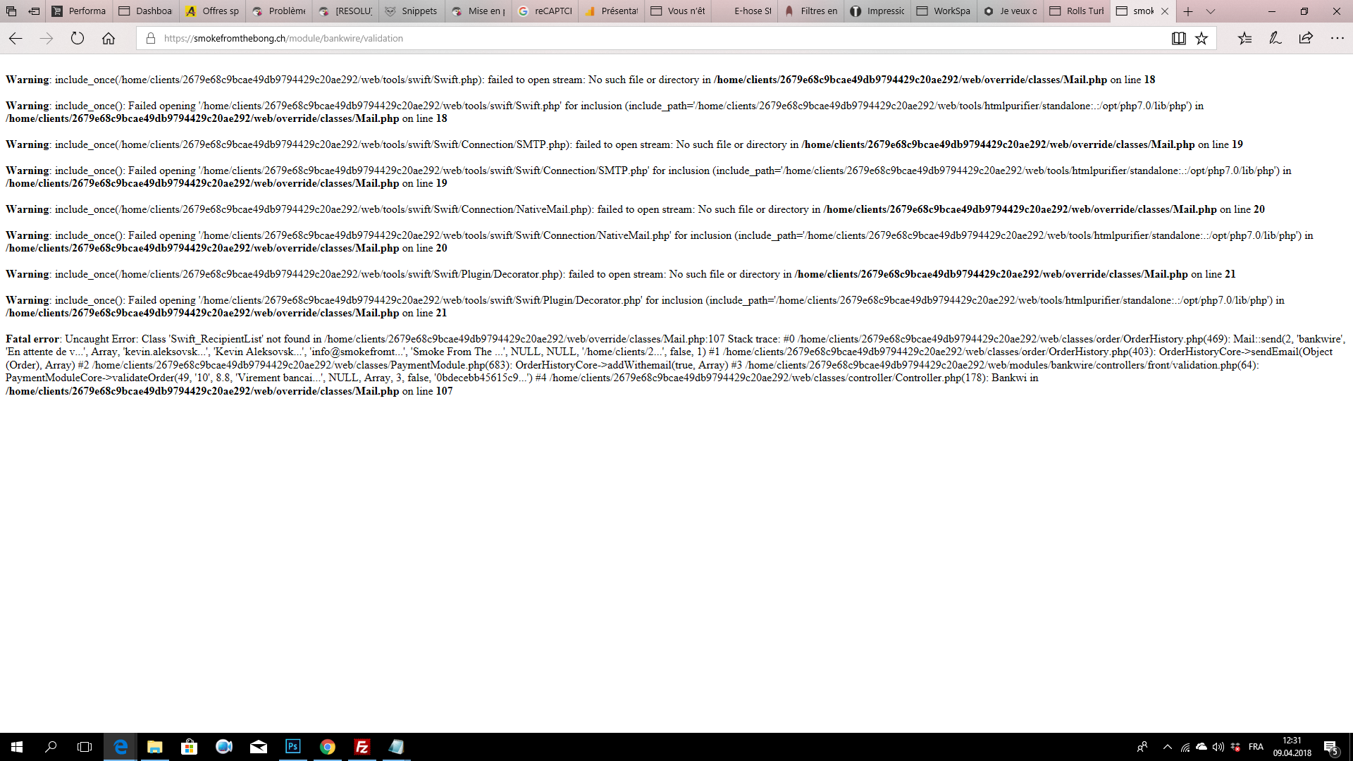

Okay je vois c'est déjà une bonne chose mais en attendant, les clients ne peuvent passer paiement et ne peuvent se créer un compte sur le site à cause de cela.
Comment se fait il qu'il y aie cette erreur ? de quoi ça vient ? Comment la résoudre ? Svp ?

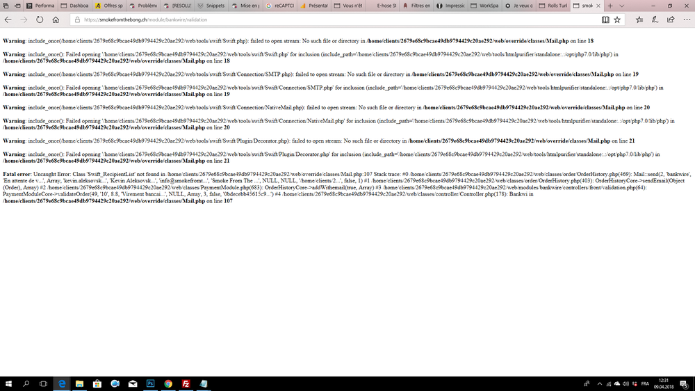

Bah il suffit de lire:
* @author    Aretmic SA
* @copyright 2015 Aretmic SA
* @license   ARETMIC
Donc recherchez les modules de cet auteur dans votre BO. Il utilise l'ancienne classe Swift qui n'existe plus dans votre Prestashop depuis sa mise à jour supérieure à la 1.6.1.15
Meri pour l'information, j'ai retrouvé le module en question et je l'ai supprimé de la liste.
Je viens de ressayer une commande mais rien ne change, au final toujours les codes d'erreur.
Dois je faire une autre manipulation ? Supprimer un fichier via FTP ?
Si la désinstallation n'a pas supprimé l'override, oui.
Dans ce cas là:
- Supprimez le fichier /overrides/classes/mail.php (celui que vous m'avez envoyé)
- Supprimez le fichier /cache/class_index.php (il sera regénéré automatiquement)
