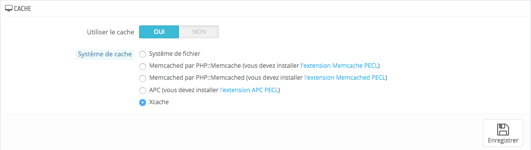

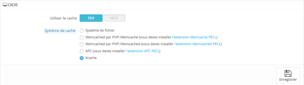

12 hours ago, Mediacom87 said:
n'auriez-vous pas un cache de type memcache activé sur votre boutique dans la section Performances tout en bas ?
 Oui j'ai désactivé les caches, vidé ceux depuis ovh et ceux de mon navigateur... toujours en maintenance.
