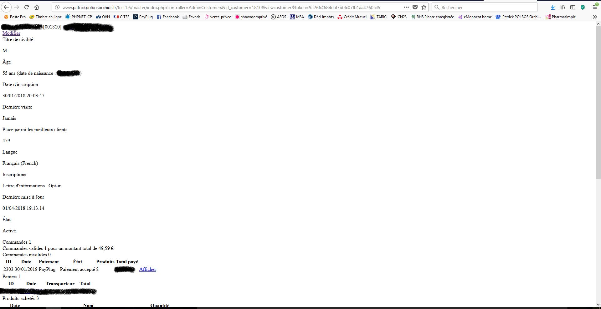

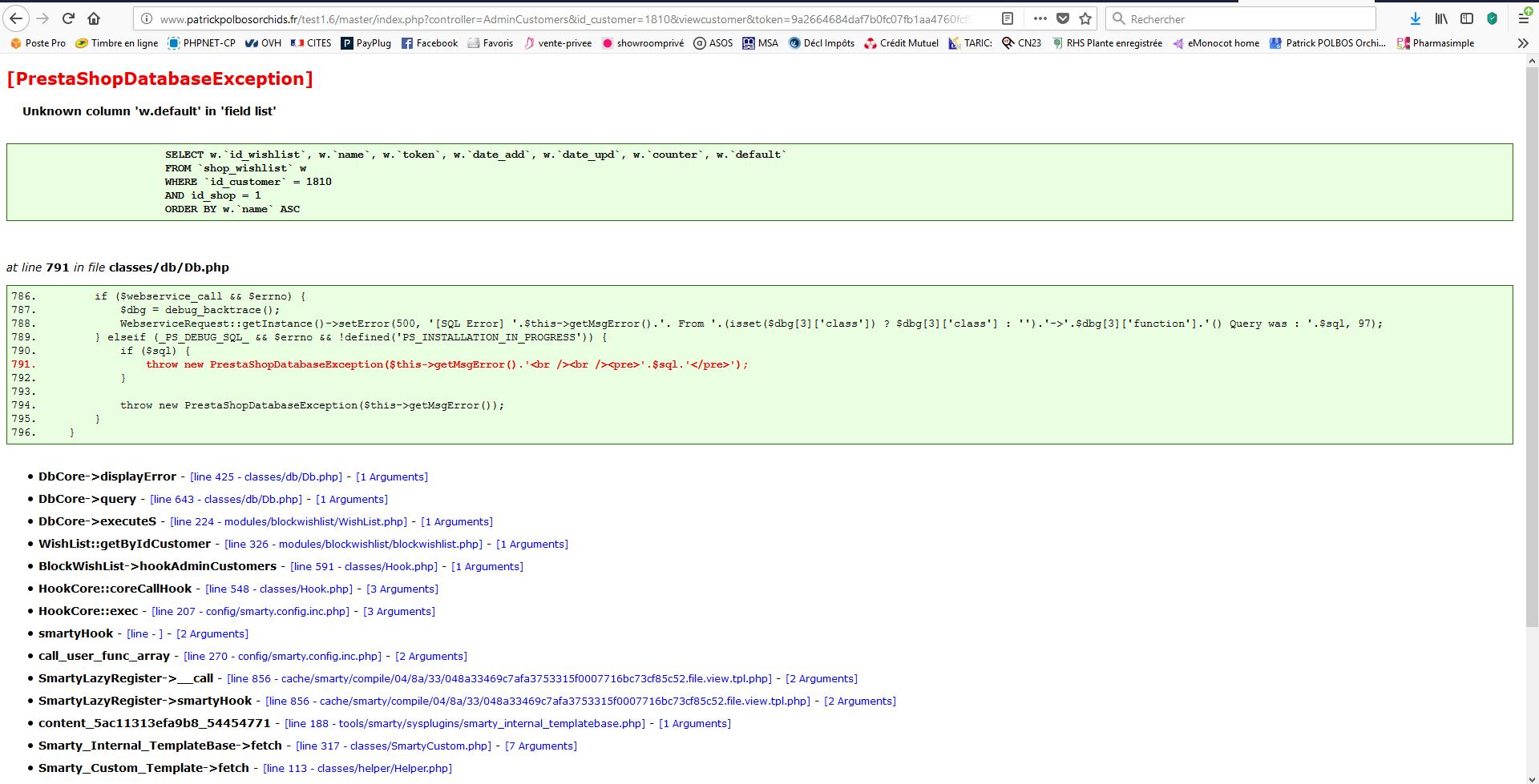

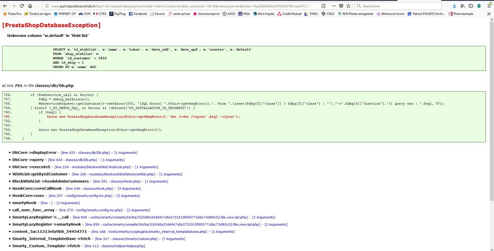

Patrick POLBOS Posted April 1, 2018 Share Posted April 1, 2018 (edited) Bonjour à tous et bon week end pascal. J'ai un souci d'affichage sur mes comptes client depuis mon upgrade en 1.6, je me décide donc à regarder à ce problème ce week end et la.... Cata, je ne comprend rien, voici l'affichage que j'ai : Image : affichage client Je me dit active le mode débug pour en savoir plus et la, j'ai une multitude d'erreur toujours identique en BO et en FO Image : avec mode debug Quelqu'un peut il m'aider, je suis totalement perdu avec toutes ces erreurs. merci d'avance Edited April 1, 2018 by Patrick POLBOS résolu (see edit history) Link to comment Share on other sites More sharing options...
Eolia Posted April 1, 2018 Share Posted April 1, 2018 votre module blockwihslit ne semble pas à jour (enfin du moins, il lui manque une colonne Executez cette requête et tout devrait rentrer dans l'ordre^^ ALTER TABLE `shop_wishlist` ADD `default` int(10) unsigned NULL; Link to comment Share on other sites More sharing options...
Patrick POLBOS Posted April 1, 2018 Author Share Posted April 1, 2018 Whaou, réponse rapide et pile dans le mille, en effet cela à tout résolu merci beaucoup Eolia Link to comment Share on other sites More sharing options...
