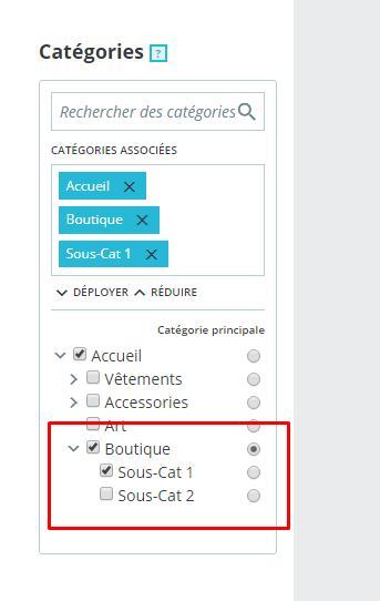

Steph Posted March 30, 2018 Share Posted March 30, 2018 Bonsoir, Sur mon site prestahop, j'ai créé une catégorie BOUTIQUE et dans cette catégorie 2 sous menus. Mon soucis est que quand je clique sur BOUTIQUE, la page est vide et ne sert à rien. Je souhaiterais que quand on clique sur BOUTIQUE, on arrive directement dans le sous menu numéro 1. Comment puis faire cela sur prestashop ? Merci pour votre aide. Link to comment Share on other sites More sharing options...
Ced17 Posted March 30, 2018 Share Posted March 30, 2018 Bonsoir, Il suffit d'associer la sous-catégories n°1 a la catégorie Boutique Link to comment Share on other sites More sharing options...
Steph Posted March 30, 2018 Author Share Posted March 30, 2018 Bonsoir, Merci pour ta solution mais je voudrais que la page BOUTIQUE se dirige directement sur la page sous catégorie 1. Dans ta solution, ça remplit la page BOUTIQUE avec les mêmes éléments que la page sous catégorie 1. Croyez vous que cela est possible ? Merci de votre aide. Link to comment Share on other sites More sharing options...
