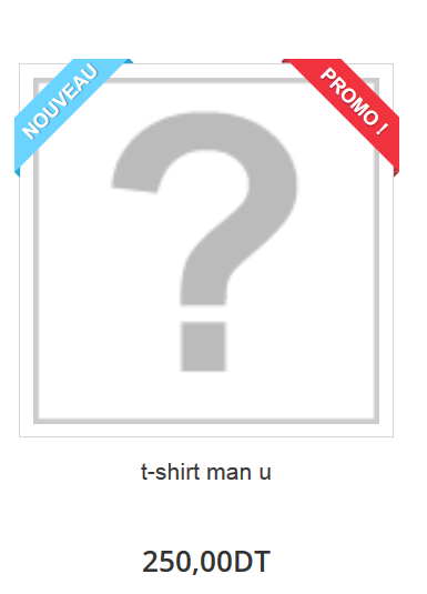

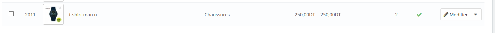

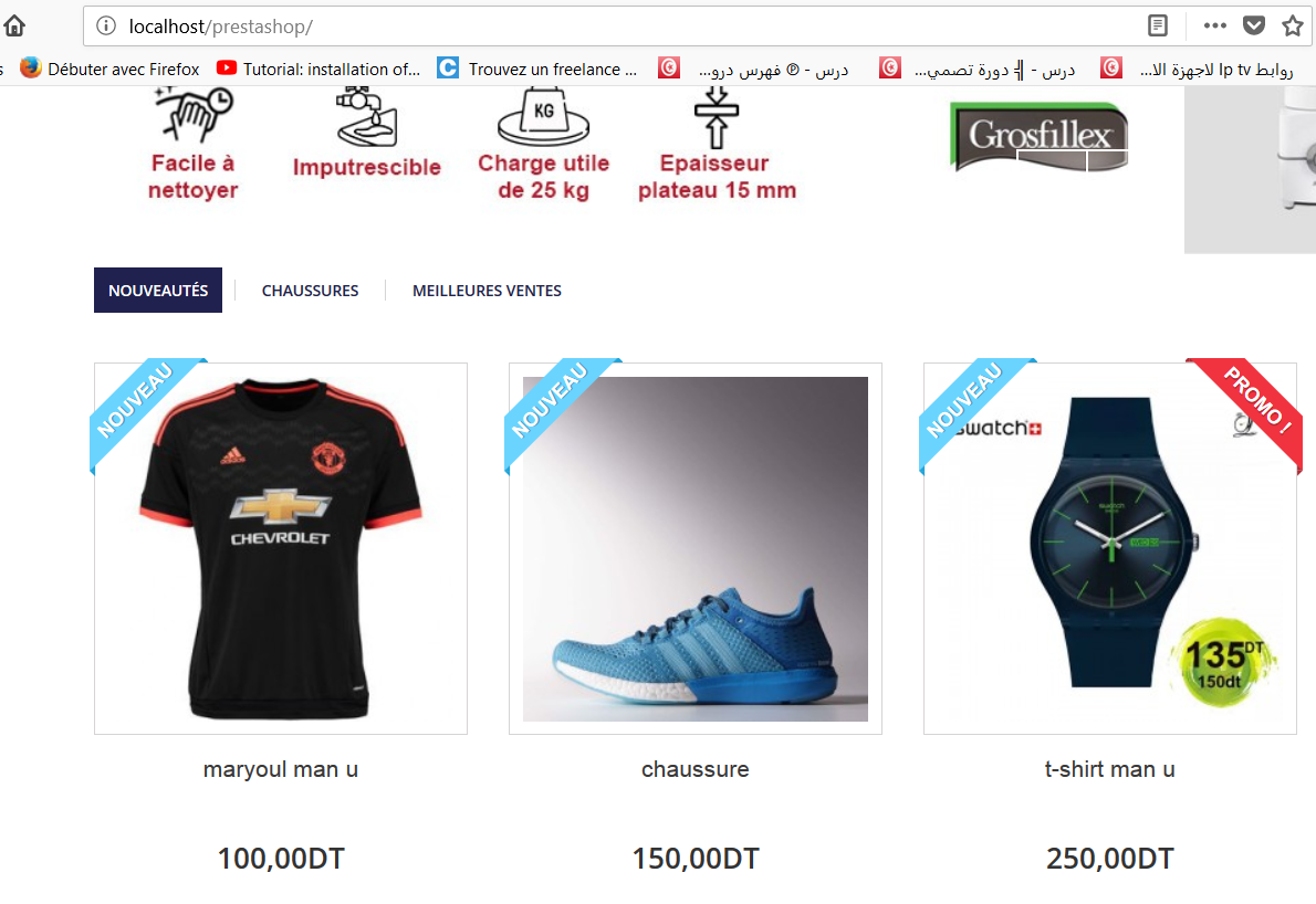

smacss Posted March 30, 2018 Share Posted March 30, 2018 (edited) Bonjour; j'utilise prestashop la version 1.6.1 j'ai voulu ajouter un produit manuellement en utilisant les requêtes sql. le produit s'ajoute avec succès dans la page d'accueil mais l'image du produit s'affiche comme un point d'interrogation je suis sur que le chemin de l'image est correcte j'ai remarqué que si j’accède au back office et je clique sur modifier puis directement je clique sur enregistrer ;l'image s'affiche correctement dans la page d’accueil et le problème est résolu . je doute qu il ya une erreur au niveau d'une table dans la base de donnée prestashop avez vous une idée ou bien la requête sql de la modification et le sauvegarde d'un produit Merci lorsuqe je clique sur modifier puis enregistrer l'image s'affiche correctement Edited March 30, 2018 by smacss (see edit history) Link to comment Share on other sites More sharing options...

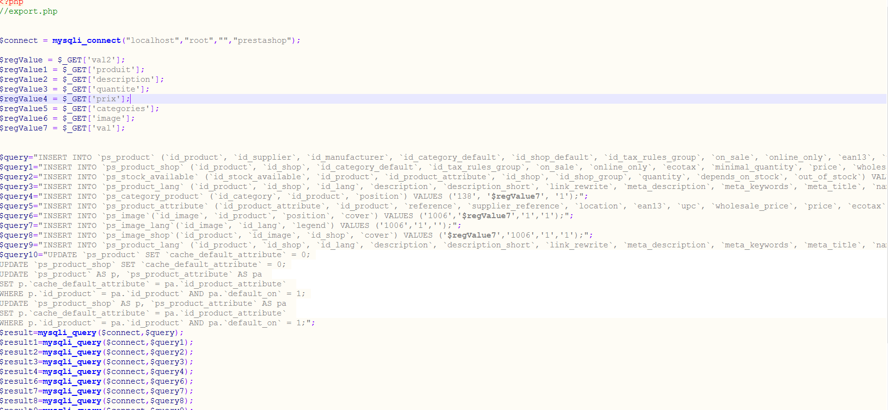

Eolia Posted April 1, 2018 Share Posted April 1, 2018 Déjà le code php vu plus haut fait peur^^ - J'espère que ce fichier n'est bien sûr pas accessible de l'extérieur avec les mots de passe et accès bdd en clair - Aucune données passée en GET n'est contrôlée (ni son existence, ni son format, ni rien) - Pourquoi lancer 15 mysql_query quand toutes les requêtes peuvent être effectuées en même temps ? Vous êtes déjà dans un fichier php, pourquoi ne pas utiliser les fonctions Presashop toutes faites pour générer vos formats d'images ? 1 Link to comment Share on other sites More sharing options...
smacss Posted April 1, 2018 Author Share Posted April 1, 2018 je vous remercie pour votre réponse pour le fichier php ci dessus ;c'est un fichier de test;je sais que je pourrais lancer toutes ces requêtes ensemble;pour les autres données qui sont en clair :je travaille sur localhost donc pas de soucis; je pense que je vais utiliser le bouton de régénération des miniatures a travers le back office de prestashop car j'ai pas trouvé d'autre solution. malheureusement cette phase est lente Merci encore une fois 6 hours ago, Eolia said: Déjà le code php vu plus haut fait peur^^ - J'espère que ce fichier n'est bien sûr pas accessible de l'extérieur avec les mots de passe et accès bdd en clair - Aucune données passée en GET n'est contrôlée (ni son existence, ni son format, ni rien) - Pourquoi lancer 15 mysql_query quand toutes les requêtes peuvent être effectuées en même temps ? Vous êtes déjà dans un fichier php, pourquoi ne pas utiliser les fonctions Presashop toutes faites pour générer vos formats d'images ? Link to comment Share on other sites More sharing options...
