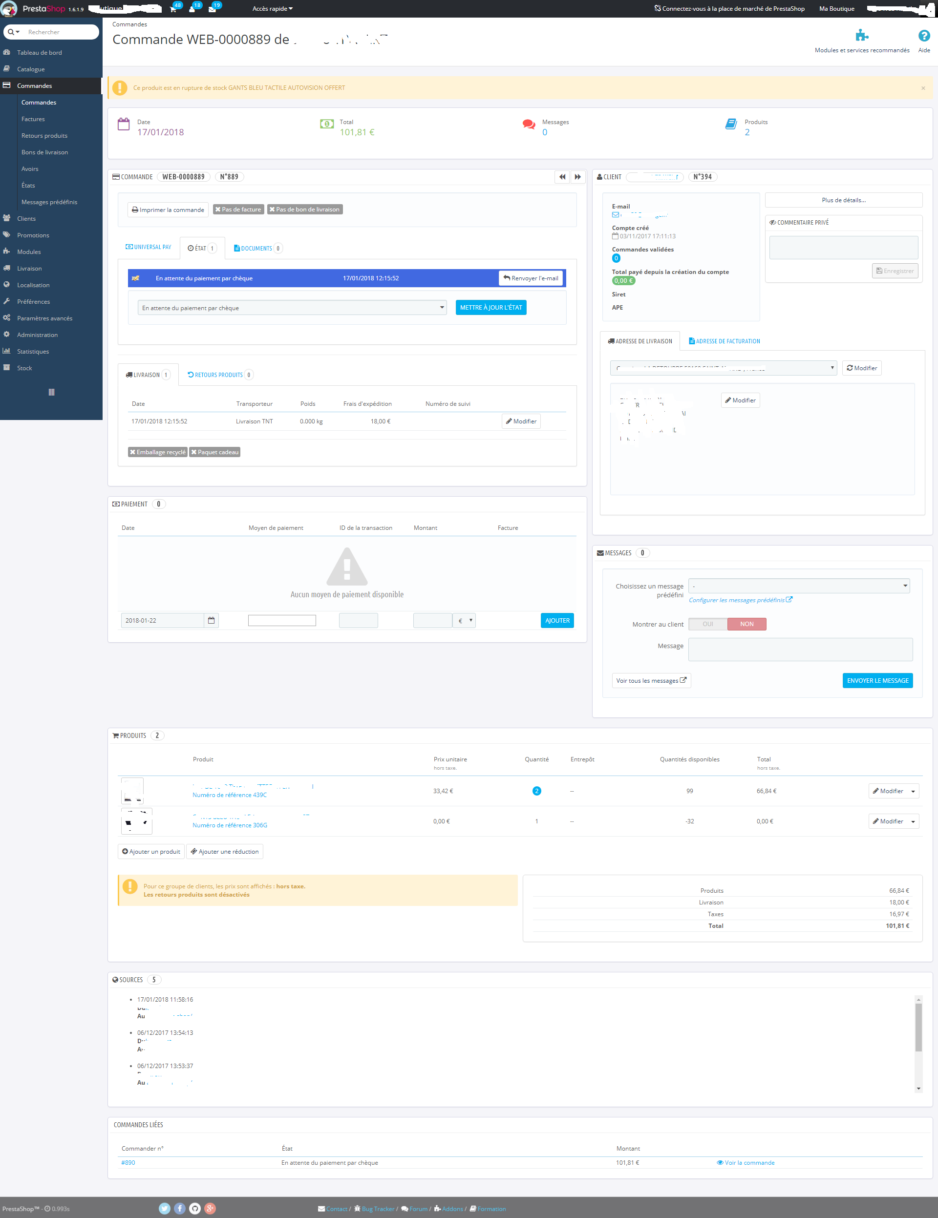

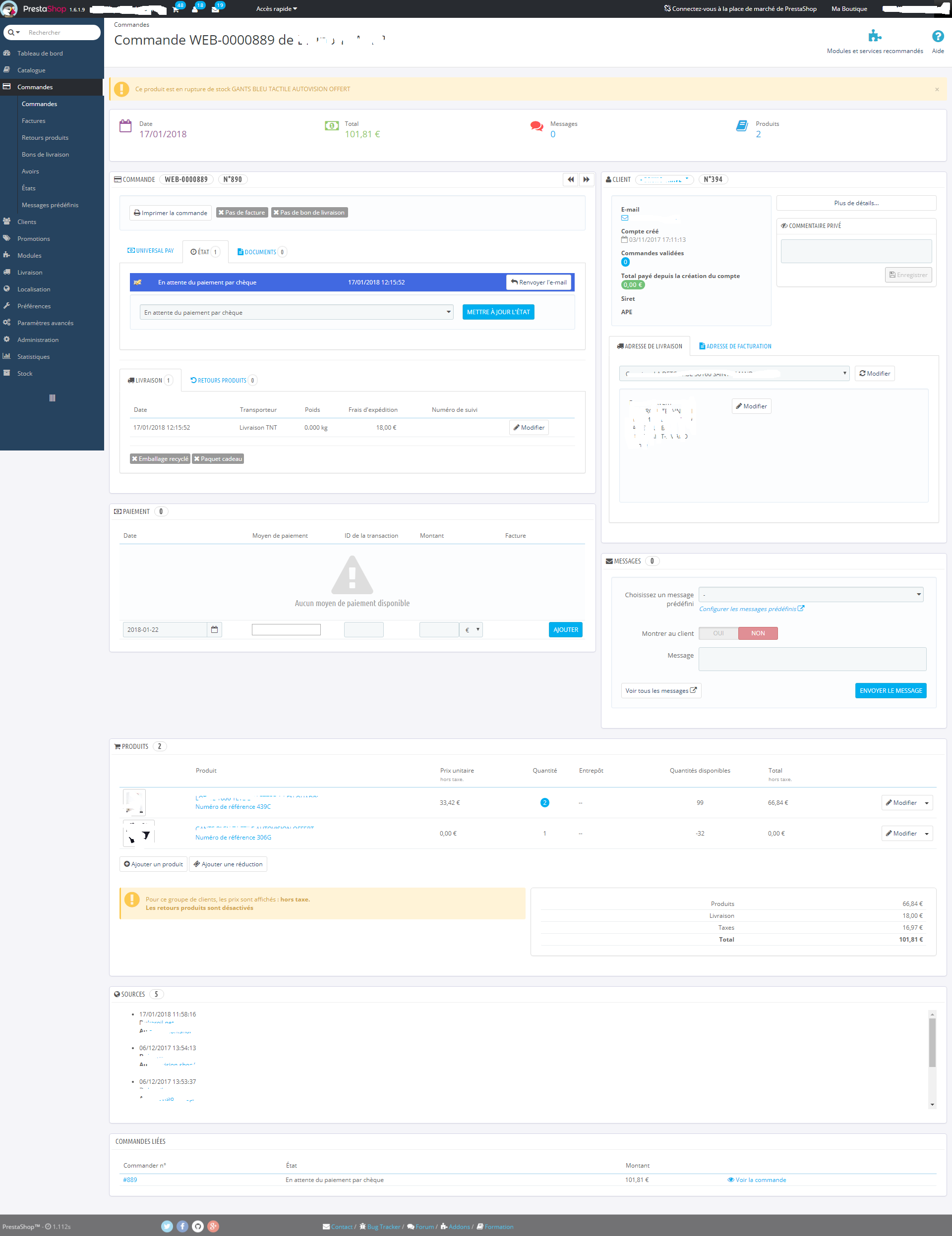

[email protected] Posted January 22, 2018 Author Share Posted January 22, 2018 J'ai répondu avec le tableau, les deux lignes sont exactement les mêmes sauf l'id qui est différent (889 pour l'une et 890 pour l'autre). Concernant le contenu, tout est identique aussi. Ci joint la page descriptive des deux commandes Link to comment Share on other sites More sharing options...
