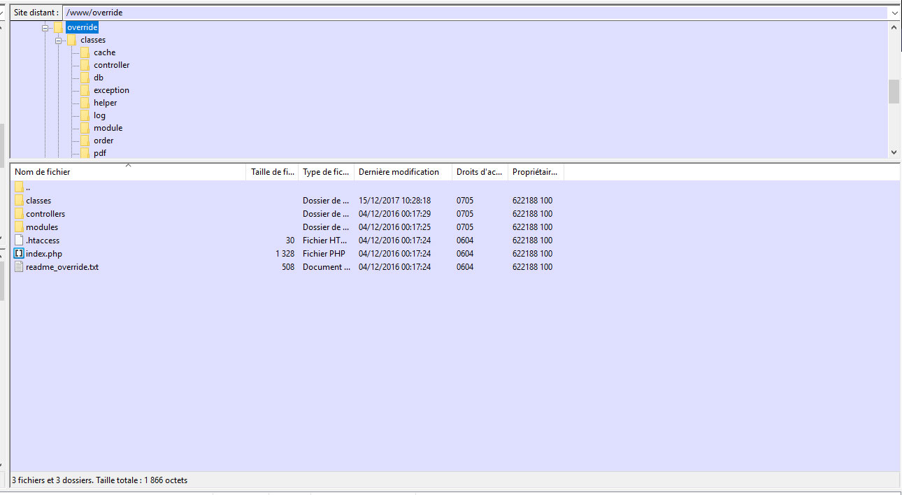

Contexte : je dois ajouter un champs texte sur le back-office dans la page d'édition du produit (plus exactement dans l'onglet "Informations").  Ensuite, je dois créer un bouton côté Front-Office qui récupère la valeur renseignée dans le BO (Back-Office).
J'ai suivi ce tutoriel en local et ça a fonctionné parfaitement. Là, je le fais sur le site en prod (j'avoue, c'est mal mais je vais de suite le faire en local avec les données du client et son thème) et j'obtiens le message d'erreur côté FO dès que je clique sur "Désactiver les surcharges = Non" :
Il y a 1 erreur
> Le produit n'a pas été trouvé
Pour ma part, j'ai bien le fichier "Product.php" dans "override > classes" et quand je supprime ce fichier (Product.php) et que je laisse "Désactiver les surcharges = Non", j'ai bien ma fiche produit. Donc, je pense clairement que c'est le fichier Product.php qui ne va pas mais pourtant, j'ai bien suivi ce tutoriel.
Auriez-vous une idée par hasard ? Quel autre test je peux effectuer pour comprendre l'origine du problème ?
Merci à tous :)
Prestashop 1.6.1.18
Je m'auto-réponds au cas où ça peut aider.
Je ne sais clairement pas si c'est la bonne solution mais finalement ça fonctionne...
Dans le fichier Product.php qui se trouve dans l'override, j'ai laissé comme l'origine :
class ProductCore extends ObjectModel
au lieu de
class Product extends ProductCore
(comme il est dit dans le tutoriel).
Voilà ! Si quelqu'un comprend pourquoi, je veux bien le savoir !
