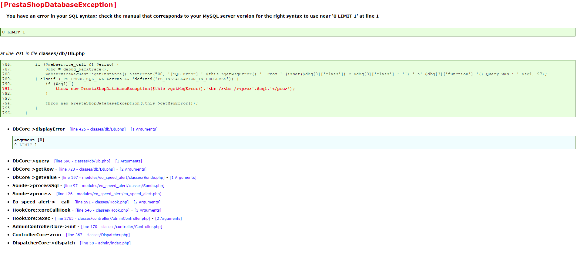

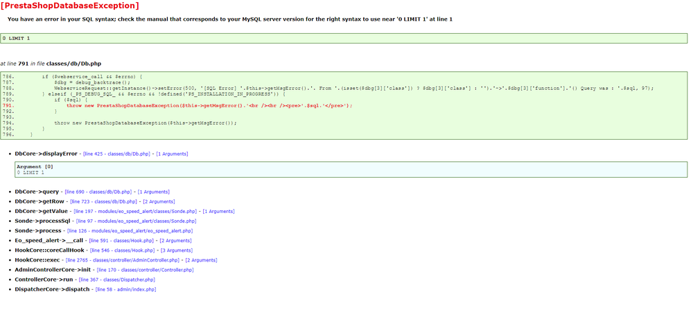

Eolia Posted December 7, 2017 Share Posted December 7, 2017 Ok, donc il suffit d'activer l'affichage des erreurs pour en savoir plus, en modifiant cette ligne au début du fichier config/defines.inc.php avec Notepad++ : define('_PS_MODE_DEV_', false); par define('_PS_MODE_DEV_', true); Et donnez-nous l'erreur après avoir rafraichi la page Link to comment Share on other sites More sharing options...
Les Bijoux de JADE Posted December 7, 2017 Author Share Posted December 7, 2017 (edited) c'est fait, j'ai noté true à la place de false MERCI pour le Tuto Edited December 7, 2017 by Les Bijoux de JADE (see edit history) Link to comment Share on other sites More sharing options...
Eolia Posted December 7, 2017 Share Posted December 7, 2017 Ok, donc vous avez installé un super module (inutile) eo_speed_alert écrit avec les pieds^^ Renommez ce module dans le répertoire /modules (en ajoutant _old par exemple) et tout rentrera dans l'ordre Pensez à enlever le mode debug... 1 Link to comment Share on other sites More sharing options...

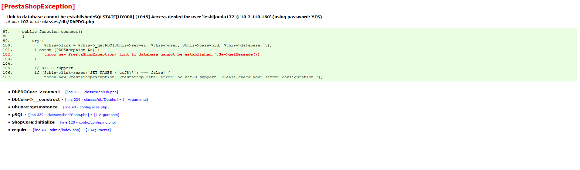

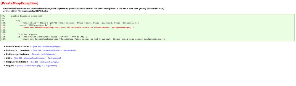

Les Bijoux de JADE Posted December 7, 2017 Author Share Posted December 7, 2017 (edited) Alors ça fonctionne d'un côté : les bijoux de JADE , Mais mon autre boutique n'a plus d'accès du coup , c'est bizarre :/ www.tattoostore.fr Edited December 7, 2017 by Les Bijoux de JADE (see edit history) Link to comment Share on other sites More sharing options...
Eolia Posted December 7, 2017 Share Posted December 7, 2017 Chez moi ca fonctionne votre url... Et le problème annoncé n'a rien n'à voir, ca parle d'identifiants incorrects à la base de données. Link to comment Share on other sites More sharing options...

Eolia Posted December 7, 2017 Share Posted December 7, 2017 Ok... je ne suis pas devin non plus hein^^ Donc pour l'autre il semblerait que les identifiants à la base de données ne soient plu les bons. Vous n'auriez pas touché au fichier /config/settings.inc.php par hasard ? C'est quand même très surprenant si ce sont 2 boutiques différentes... Vous êtes en multiboutique ? Link to comment Share on other sites More sharing options...

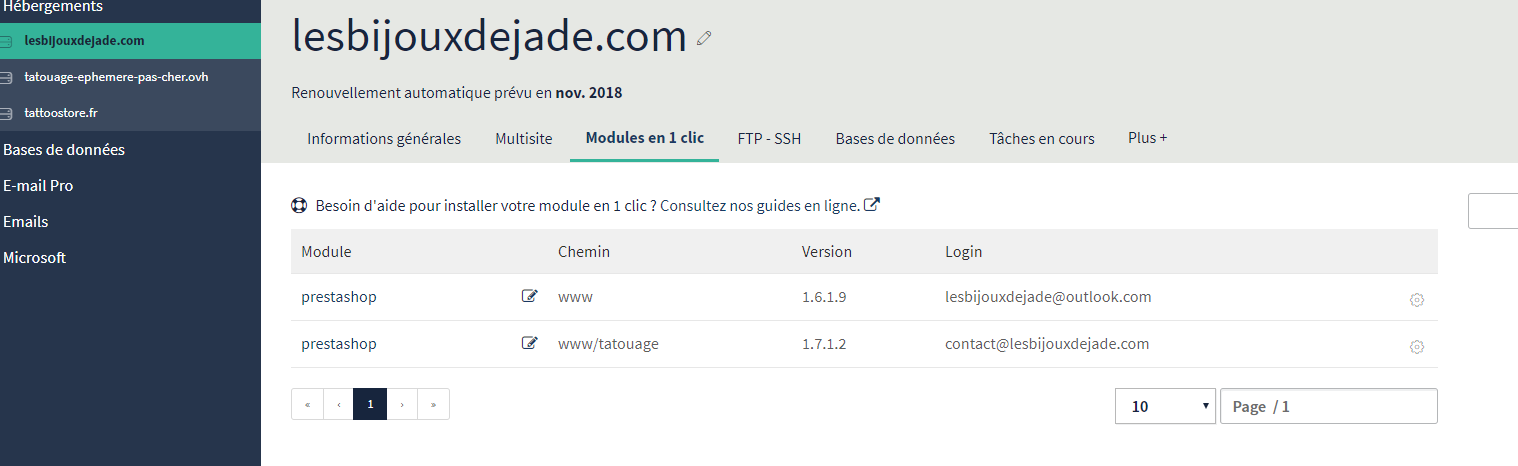

Les Bijoux de JADE Posted December 7, 2017 Author Share Posted December 7, 2017 OVH m'a fait passer ça en module en 1 clic Link to comment Share on other sites More sharing options...
Les Bijoux de JADE Posted December 7, 2017 Author Share Posted December 7, 2017 Link to comment Share on other sites More sharing options...
Les Bijoux de JADE Posted December 7, 2017 Author Share Posted December 7, 2017 et ça reste sur la même base de donnée j'en ai qu'une Link to comment Share on other sites More sharing options...
Eolia Posted December 7, 2017 Share Posted December 7, 2017 Ok mais donc ce n'est pas du multiboutique (Option dans le BO de prestashop) Ce sont bien 3 hébergements/Presta différents. Pour les identifiants à la base de données il faut comparer les 2 fichiers /config/SETTINGS.inc.php des 2 hébergements (bijoux & tatoos) et voir si les identifiants/pass sont bien les mêmes pour les 2. La seule chose qui doit être différente ce sont les préfixes des tables. Link to comment Share on other sites More sharing options...
Eolia Posted December 7, 2017 Share Posted December 7, 2017 Ah... en plus la 2ème est en 1.7 Link to comment Share on other sites More sharing options...
Eolia Posted December 7, 2017 Share Posted December 7, 2017 Donc ce n'est pas dans /config pour la 2ème mais dans /parameters mais ce problème n'a rien à voir avec votre souci de BO sur les bijouxdejade Link to comment Share on other sites More sharing options...
Les Bijoux de JADE Posted December 7, 2017 Author Share Posted December 7, 2017 ah ouiiii ! pas eu le choix . Bon y a que ça dans tattoo: <?php //@deprecated 1.7 et les bijoux, tout est rempli Et j'ai rien toucher .... Link to comment Share on other sites More sharing options...
Les Bijoux de JADE Posted December 7, 2017 Author Share Posted December 7, 2017 Ou se trouve parameters stp ? je ne le vois pas :/ Link to comment Share on other sites More sharing options...
Eolia Posted December 7, 2017 Share Posted December 7, 2017 il y a 7 minutes, Eolia a dit : Donc ce n'est pas dans /config pour la 2ème mais dans /parameters mais ce problème n'a rien à voir avec votre souci de BO sur les bijouxdejade Link to comment Share on other sites More sharing options...
