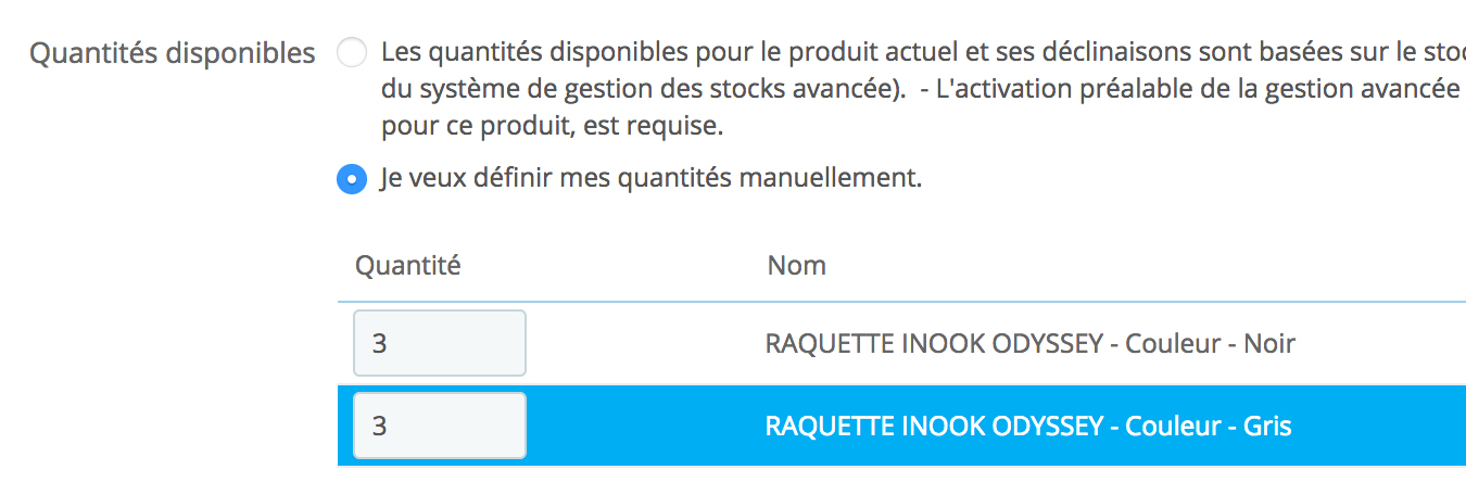

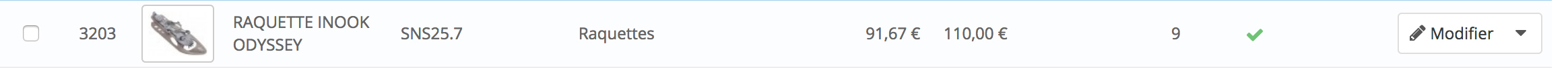

misterpo Posted December 7, 2017 Share Posted December 7, 2017 Bonjour, Nous sommes en Prestashop 1.6.1.1 (https://larandonnee.boutique/) et rencontrons depuis quelques temps des incohérences d'affichage des quantités sur certaines déclinaisons . Un exemple : - Le produit 3203 a une quantité totale de 9 dans la vue Catalogue du BO Prestashop (ps-stock-1.jpg) - Ce produit possède 2 déclinaisons (ID 8213 et 359) qui ont chacun une quantité à 3 dans la fiche produit du BO Prestashop (ps-stock-2.jpg) - Les valeurs en base (table ps_product_attribute) pour ces déclinaisons sont respectivement 0 et 3 ! (ps-stock-3.jpg) Il n'y a donc aucune cohérence entre ces valeurs. La seule solution pour le moment est de recréer la fiche produit mais nous n'avons aucune visibilité sur l'existence d'autres problèmes de même nature qui poseraient évidemment des gros soucis de gestion des stocks et de compta. D'avance merci pour votre aide. Link to comment Share on other sites More sharing options...
doekia Posted December 7, 2017 Share Posted December 7, 2017 La table utilisé pour les stocks est la table ps_stock_available et/ou ps_stock dans le cas des stocks avancés Link to comment Share on other sites More sharing options...
