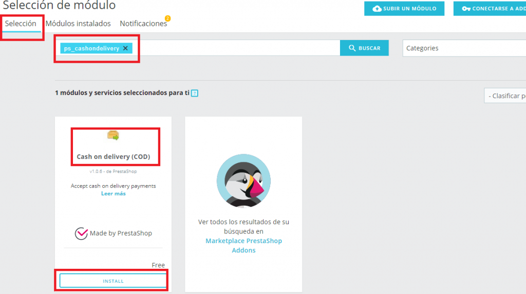

nadie Posted October 24, 2017 Share Posted October 24, 2017 (edited) 2 hours ago, toyx4u said: Buenas tardes, resulta que necesito un módulo gratuito para contrareembolso, y no veo ninguno en prestashop. Podrían recomendarme que puedo hacer ? Un saludo y muchas gracias a todos. Prestashop ya tiene uno gratuito, lo que ocurre es que actualmente en Prestashop 1.7, no viene instalado "ni subido fisicamente", lo tienes que buscar en la pestaña "Módulos -> Módulos y Servicios -> Selección" y se te descarga e instala. Buscalo en el buscador de la pestaña "Módulos > Módulos y servicios" -> Bloque Selección -> la palabra "ps_cashondelivery" Te adjunto captura: PD: En un futuro, imagino que ya lo dejaran metido en el paquete para no tener que hacer la busqueda como si no viniera en el paquete. Edited October 24, 2017 by nadie (see edit history) Link to comment Share on other sites More sharing options...

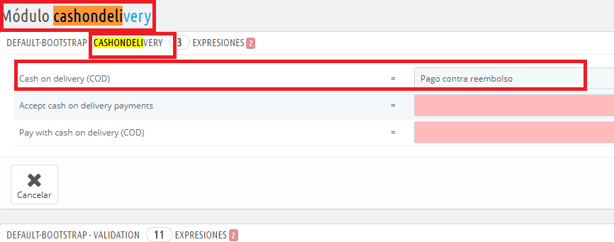

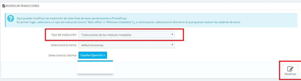

nadie Posted October 24, 2017 Share Posted October 24, 2017 (edited) 1 hour ago, toyx4u said: Muchísimas gracias, ahora sí me funciona, pero he observado un pequeño detalle sin importancia, pero bueno, lo comento por si es de fácil solución. El caso es que he hecho una prueba, y sale en inglés en la factura la forma de pago que se ha elegido, es decir, contrareembolso. Es posible cambiar eso fácilmente? Pestaña Localización -> Traducciones -> Modificar Traducciones -> Traducciones de los módulos Te adjunto pantallazo Bloque: Módulo cashondelivery -> Cashondelivery Adjunto pantallazo En principio, una vez cambiado, vuelve hacer un pedido de prueba y en principio ya te aparece el nombre en español del metodo de pago para los nuevos pedidos, a la hora de reflejarlo en facturas, etc.. Edited October 24, 2017 by nadie (see edit history) 1 Link to comment Share on other sites More sharing options...
