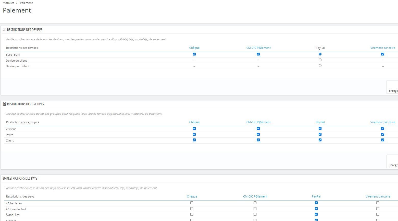

Babylon64100 Posted July 23, 2021 Share Posted July 23, 2021 Bonjour, J'ai le même problème, Paypal ne s'affiche pas comme moyen de paiement. Presta 1.6.1.24 - Paypal version v3.16.2. J'ai donc vérifié les restrictions tout est correct (photo ci dessous). J'ai vidé le cache, les cookies de mon navigateur etc toujours rien... Le module est bien activé et affiché dans hook displayPayment Je sais plus quoi faire, quelqu'un peu m'aider svp ? Link to comment Share on other sites More sharing options...
