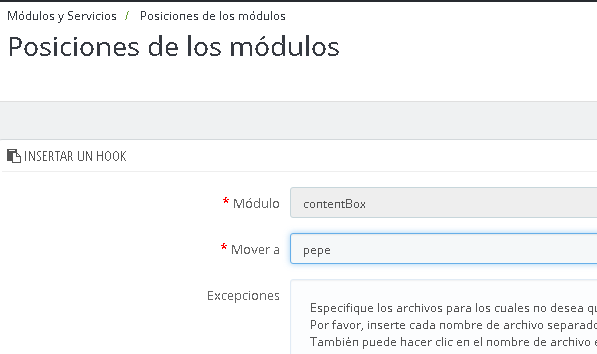

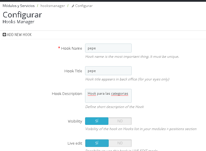

nadie Posted June 1, 2017 Share Posted June 1, 2017 Estoy atascado en añadir un módulo a category.tpl. Seguí tus indicaciones para crear un nuevo hook con el módulo que me dejaste, pero no se como añadir ese nuevo hook a categoy.tpl. Posteriormente lo que quiero es crear un nuevo módulo contentbox y asociarlo al hook que he creado y que solo afecte en las categorias. Buenas tardes, buenas noches, buenos días, Si has creado el hook con este modulo gratuito: https://mypresta.eu/modules/administration-tools/hooks-manager.html y lo has llamado al nuevo "hook": pepe Adjunto Imagen De esta manera nos ahorramos añadir en la función install del modulo esto: $this->registerHook('pepe') Y ahora vamos a mostrar ese nuevo hook en el fichero "category.tpl" {hook h='pepe'} ---- Como estas usando el contentbox (si estuvieras usando otro modulo si lo necesitaras), no necesitas editar el php del modulo y añadir la función. public function hookPepe($params) { ..... ...... } Ahora nos vamos a la pestaña modulos -> posiciones -> insertar un hook / trasladar modulo Seleccionas contentbox Hook -> pepe Te subo imagen Lo que te he comentado basado en PS 1.6 Link to comment Share on other sites More sharing options...
