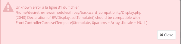

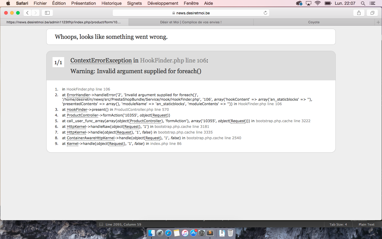

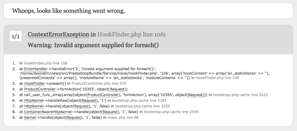

Valentin Bronfort Posted May 29, 2017 Share Posted May 29, 2017 Bonjour, Je rencontre un problème soudain sur la version 1.7 Je pense que le problème vient de l'installation d'un module (Hippay) qui maintenant est impossible à supprimer même via Ftp celui-ci manifestement laisse une trace.. et est toujours visible dans la section des paiements. Ceci entraine l'impossibilité d'entrer dans un produit, fait planter les traductions ainsi qu'une partie du design .. Ci-joint quelques screens dans problèmes et erreurs rencontrées. D'avance merci pour votre aide. Link to comment Share on other sites More sharing options...
