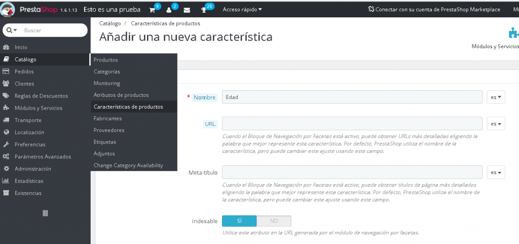

En Catalogo -> Características de los productos creas una características llamada "Edad"
Adjunto Imagen

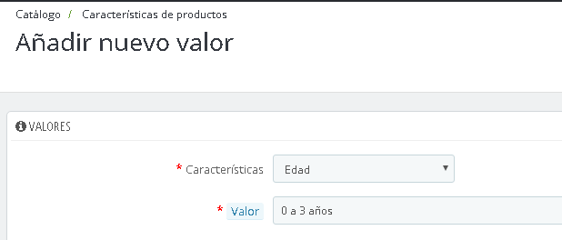

Después creas varios valores para esas características
Adjunto Imagen

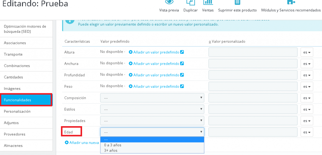

Después en la ficha de edición del producto, en Catalogo -> Productos, editas el producto y en la pestaña "Funcionalidades"
Adjunto Imagen
Seleccionas el valor de "Edad" para ese producto.

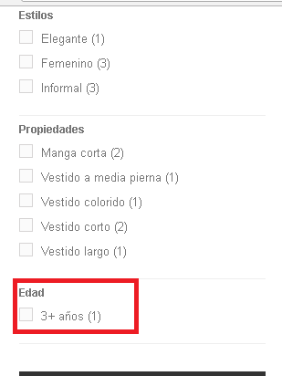

Y luego ya en el modulo de navegación por facetas te aparece la característica para poder filtrar los productos.
Adjunto Imagen

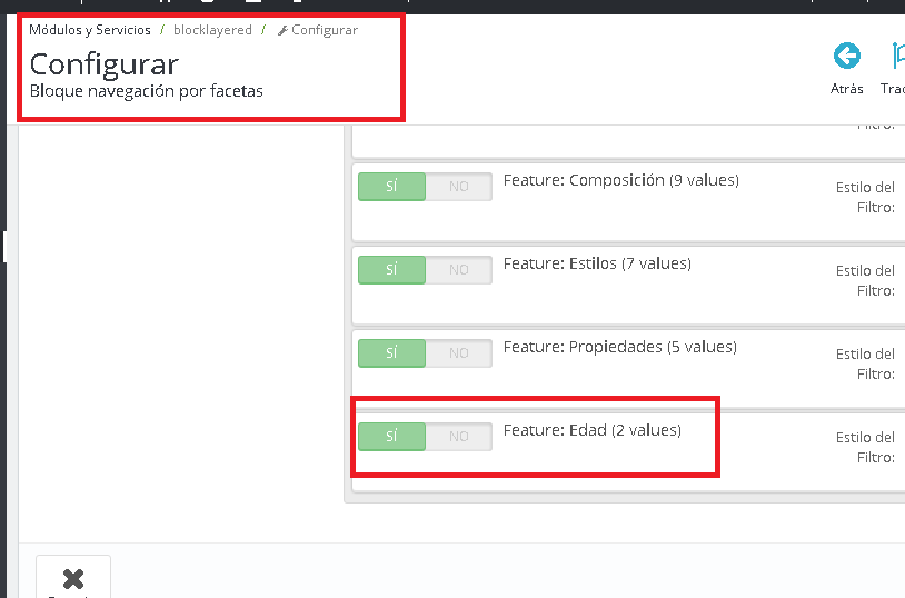

Si no lo ves en el modulo de navegación por facetas, ve a configurar el modulo en la pestaña modulos -> modulos (blocklayered (navegacion por facetas) y fijate que en la plantilla tenga activa la característica Edad)
Adjunto Captura

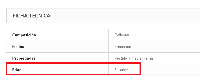

Por último ¿Como se ve este valor luego en la ficha del producto?
Lo ves en la "Ficha técnica" de la ficha del producto.
Adjunto Captura
