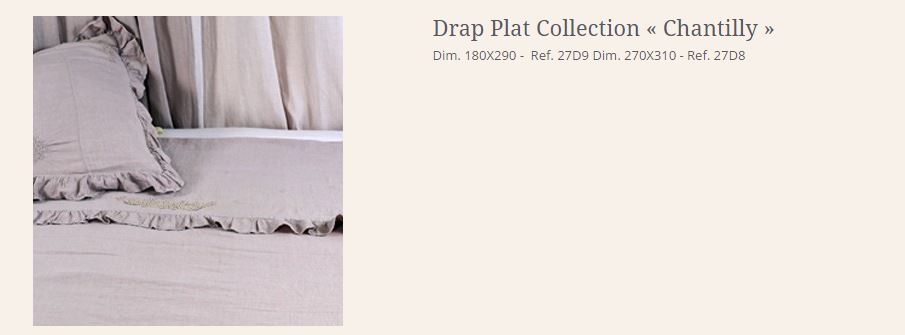

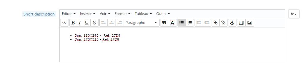

jillan Posted April 14, 2017 Share Posted April 14, 2017 Bonjour, je souhaiterai savoir s'il est normal que la mise en forme de la short-description d'un produit en Back Office disparaisse sur le Front Office de la boutique. Voici deux captures d'écran qui correspondent au même élément en BO et FO. La mise en forme sous forme de liste en BO se transforme en un simple paragraphe en FO. Il y a pourtant bien un champ Wysiwyg dans le BO qui permet une mise en forme, sous forme de liste, tableau, etc.. Merci d'avance de vos réponses. Link to comment Share on other sites More sharing options...

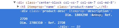

jillan Posted April 14, 2017 Author Share Posted April 14, 2017 Voici le code tel qu'il apparaît quand on inspecte. Les <ul><li></li></ul> mises dans le wysiwyg ont disparu. Link to comment Share on other sites More sharing options...
jillan Posted April 14, 2017 Author Share Posted April 14, 2017 J'ai trouvé la solution, il suffit de modifier le fichier product-list.tpl : il faut remplacer dans product-list.tpl : <div class="product-desc" itemprop="description"> {$product.description_short|strip_tags:'UTF-8'|truncate:360:'...'}</div> Par <div class="product-desc" itemprop="description"> {$product.description_short|truncate:360:'...'}</div> C’est-à-dire enlever « |strip_tags:'UTF-8' » du code, et ça fonctionne. Merci pour vos réponses et merci au forum, j'ai trouvé la réponse dans un ancien post... Link to comment Share on other sites More sharing options...
