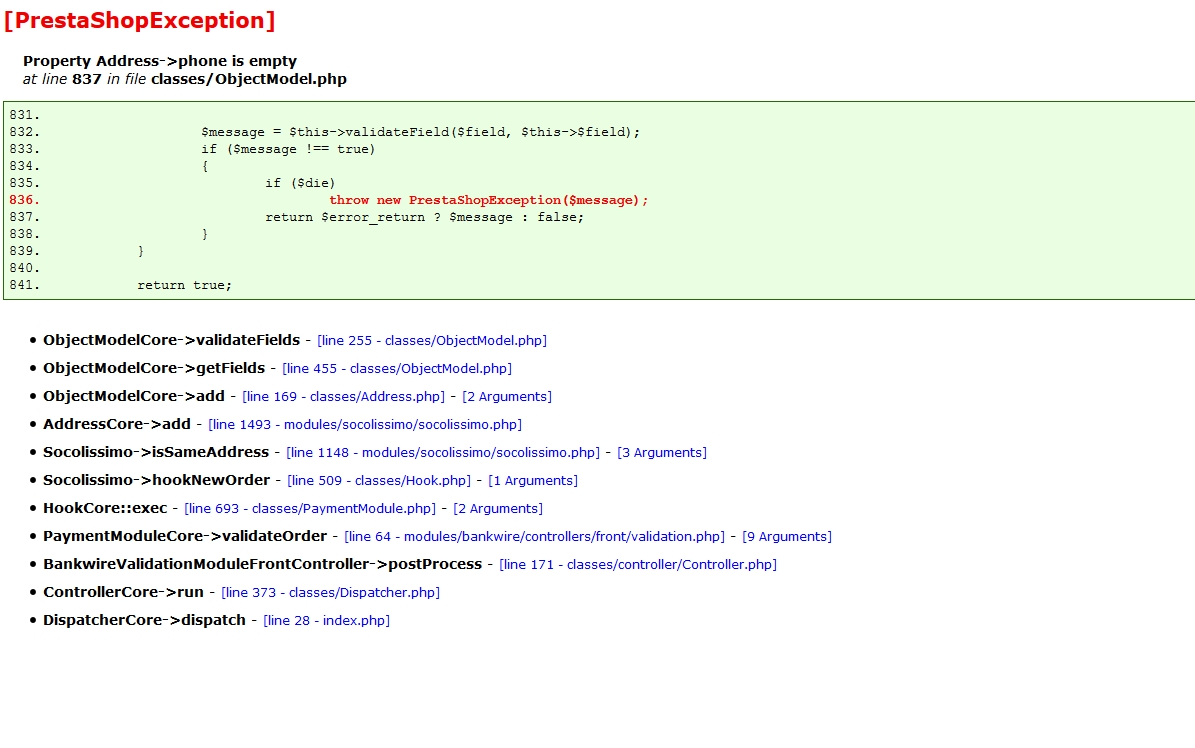

Frédéric09 Posted April 5, 2017 Share Posted April 5, 2017 Bonjour, Je viens d'avoir cette erreur 500 en testant le paiement par virement bancaire.En fichier joint une capture d'écran du problème vu en mode debug. Pouvez-vous me diriger sur ce souci?Merci Link to comment Share on other sites More sharing options...
Christophe Rouillé Posted April 5, 2017 Share Posted April 5, 2017 Bonjour, d'après ce qui est ecrit sur le message d'erreur il manque un numéro de téléphone à l'adresse Link to comment Share on other sites More sharing options...

doekia Posted April 5, 2017 Share Posted April 5, 2017 Le champs phone est marqué obligatoire et le module ne remplit que le champs mobile_phone. BO > Clients > Addresses, tout en bas de la page, "Definir les champs requis pour cette section" Link to comment Share on other sites More sharing options...
Frédéric09 Posted April 5, 2017 Author Share Posted April 5, 2017 Dans les sections il y a juste newsletter et optin.En effet, après test, ça marche si on rentre le téléphone secondaire, so-colissimo ne prend pas en compte le premier téléphone mais le second qui n'est pas obligatoire, alors qu'il devrait prendre le premier. Link to comment Share on other sites More sharing options...
