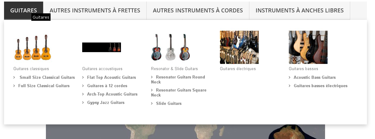

siley1810 Posted January 19, 2017 Author Share Posted January 19, 2017 J'envoie une bière au premier qui me permet de réaliser ce menu : https://www.petzl.com/INT/en/Sport#.WIA1jpIdZb0 Link to comment Share on other sites More sharing options...
Tadaa ! Posted January 19, 2017 Share Posted January 19, 2017 5h du matin ! Les indépendants ont des vies de barreau de chaise Une solution qui fonctionne (voir capture jointe) : https://www.2fr3.com/menu-prestashop-images-miniatures-categories/ La bière est pour lui (elle ?) !!! 2 Link to comment Share on other sites More sharing options...
Tadaa ! Posted January 19, 2017 Share Posted January 19, 2017 Bien vider le cache, et éventuellement supprimer le fichier class_index.php dans le dossier /cache Si ça fonctionne, passer le post à [RESOLU] 1 Link to comment Share on other sites More sharing options...
siley1810 Posted January 19, 2017 Author Share Posted January 19, 2017 (edited) 5h du matin ! Les indépendants ont des vies de barreau de chaise Une solution qui fonctionne (voir capture jointe) : https://www.2fr3.com/menu-prestashop-images-miniatures-categories/ La bière est pour lui (elle ?) !!! Loll, j'étais sûr d'avoir la réflexion, justifiée par ailleurs.... Elle est, bien évidemment, pour celui ou CELLE qui m'apportera la soluce. Petite précision, cette bière viendra de loin (Laos). Donc je demande un peu de patience pour la réception. Je teste ça dès que possible et vous fais un retour d'info. Merci encore (en croisant les doigts) Edited January 19, 2017 by siley1810 (see edit history) Link to comment Share on other sites More sharing options...
siley1810 Posted January 20, 2017 Author Share Posted January 20, 2017 Voilà un post résolu de belle manière. C'est exactement ce que je recherchais et je commençais à perdre espoir. Merci Tadaa ! pour ton aide qui me fût salvatrice. J'espère que ce post servira à d'autres. Chose promise, chose due. Je vais te contacter en privé pour l'envoi de la bière (voir photo). Link to comment Share on other sites More sharing options...
