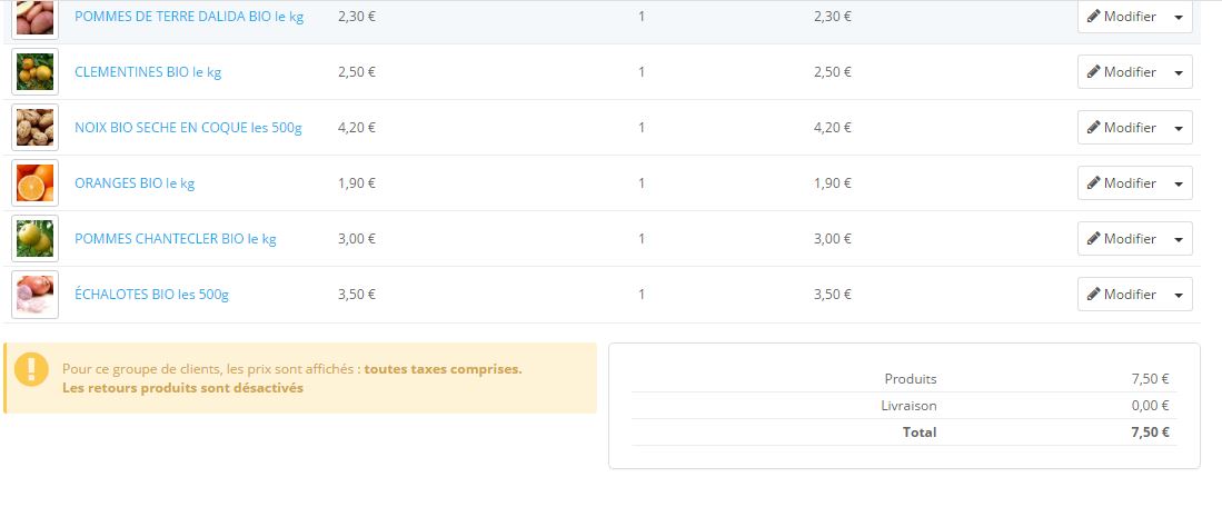

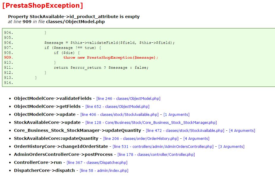

Anne.Cavalier Posted January 1, 2017 Share Posted January 1, 2017 Bonjour Je ne peux pas supprimer un article de ma facture mais par contre il se décompte à chaque fois que je clique sur supprimer...Du coup le montant de la facture n'est absolument pas correct (fichier joint). Après avoir essayé plusieurs manipulations, je me rends compte que c'est un seul produit qui n'est pas supprimable et qui fait tout beuguer. J'ai créé un nouveau produit que les clients ont commandé (échalotes les 500 g) et je me suis rendu compte que le produit en question avait une déclinaison par défaut 1kg ce qui donnait une fois le produit commandé une ligne dans la facture: échalote les 500g: 1 kg. Je suis donc allée supprimer les déclinaisons du produit et j'ai ensuite essayée de le supprimer de la facture. ca change le montant de la facture mais ca ne le supprime pas. J'ai donc essayé de mettre la facture en statut annulé pour pouvoir la refaire mais la non plus ca ne fonctionne pas (message d'erreur ci-joint). Merci d'avance pour votre aide Link to comment Share on other sites More sharing options...

ChDUP Posted January 3, 2017 Share Posted January 3, 2017 à priori vous n'avez pas correctement supprimé le produit, puisqu'il cherche à restocker, mais ne trouve pas l'id_attribut correspondant (la déclinaison) Pourquoi avoir modifié la commande si vous voulez finalement l'annuler ? Link to comment Share on other sites More sharing options...

Anne.Cavalier Posted January 3, 2017 Author Share Posted January 3, 2017 Oui il y a une entrée avec le product-id en question PS: je n'ai pas pu annuler la commande car à chaque fois j'avais le message d'erreur que je vous ai joint plus haut Link to comment Share on other sites More sharing options...
ChDUP Posted January 3, 2017 Share Posted January 3, 2017 parce que vous aviez supprimé une déclinaison utilisée dans la commande bref essayez de passer le product_attribute_id de cette ligne à 0 Link to comment Share on other sites More sharing options...

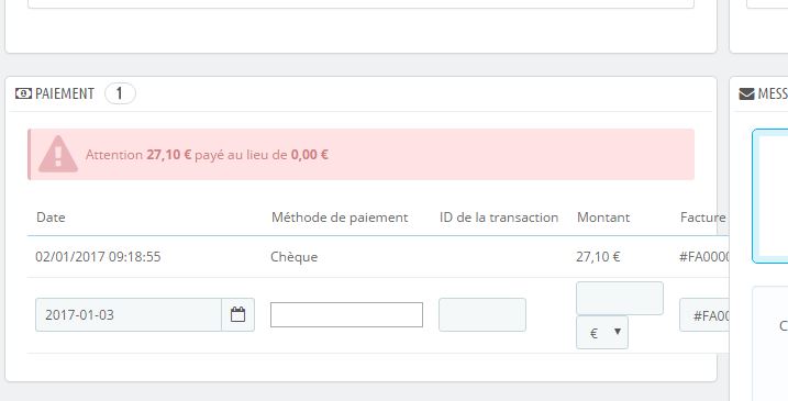

Anne.Cavalier Posted January 3, 2017 Author Share Posted January 3, 2017 Ca a marché!! merci beaucoup, mais a t on la possibilité d'annuler le paiement en chèque pour qu'il n'y est plus ecrit "27.10 payé au lieu de 0" ? Link to comment Share on other sites More sharing options...
ChDUP Posted January 3, 2017 Share Posted January 3, 2017 essayez de supprimer l'entrée dans order_payment mais sauvegardez bien la table avant Link to comment Share on other sites More sharing options...
