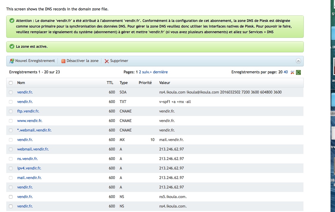

totobleu Posted December 17, 2016 Author Share Posted December 17, 2016 Bon je suis héberger depuis le départ chez Ikoula et je n'ai rien changé. J'ai des soucis depuis quelques temps avec leur serveur. Ce matin mon nom de domaine vendir.fr dirige vers le page accueil. Mon hébergement est Hébergement Mutualisé. J'ai fais une capture d'écran de la gestion des DNS du nom de domaine vendir.fr. Je ne sais pas quoi vérifié. Merci de votre aide. Link to comment Share on other sites More sharing options...

Oron Posted December 17, 2016 Share Posted December 17, 2016 Ce qu'il faut vérifier si c'est la même depuis le début c'est la ligne vendir.fr. A 600 213.246.62.97 si l'ip est justeC'est le chemin de votre dossier qui n'est pas bon ou un service de ikoula qui ne fonctionne pas. Si ikoula ne vous réponds pas écrivez à Jules-Henri Gavetti [email protected] C'est un problème qui concerne ikoula et en rien prestashop surtout si personne n'a toucher à votre ftp ou site. Par sécurité il faudrait quand même vérifier le .htaccess, suivez ce que je vais vous dire : 1° vous aller sur votre FTP 2° a la racine de votre site un fichier .htaccess en principe c'est un fichier cacher mais qu'on peut voir si on a cocher l'affichage des fichiers cacher dans le programme FTP 3° une fois ce fichier repérer vous ajouter derrière .bak ce qui fera .htaccess.bak de cette façon il sera invalider 4° vous videz le cache de votre navigateur, les cookies etc.. 5° vous tapez votre nom de domaine et si vous retombez sur l'accueil de ikoula c'est un problème chez eux !! Link to comment Share on other sites More sharing options...

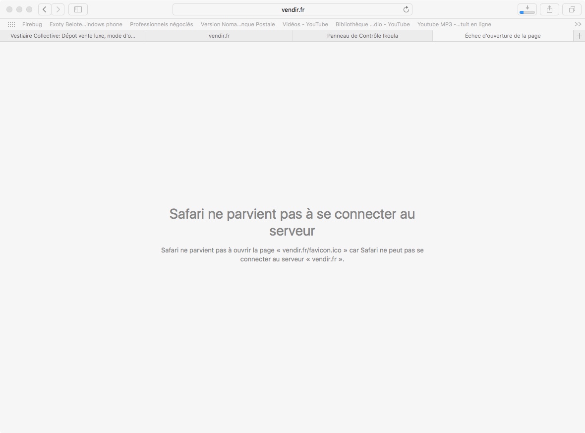

totobleu Posted December 17, 2016 Author Share Posted December 17, 2016 j'ai donc modifié le .htaccess comme vous l'avez préconisé et maintenant quand je tape mon nom de domaine j'ai la réponse : safari ne parvient pas à se connecter au serveur. Merci Link to comment Share on other sites More sharing options...
totobleu Posted December 17, 2016 Author Share Posted December 17, 2016 Ce qu'il faut vérifier si c'est la même depuis le début c'est la ligne vendir.fr. A 600 213.246.62.97 : Je ne vois pas comment je pourrai vérifier. Link to comment Share on other sites More sharing options...

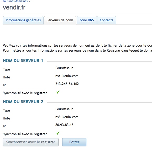

totobleu Posted December 17, 2016 Author Share Posted December 17, 2016 voilà ce que j'ai trouvé sur le nom du serveur. Link to comment Share on other sites More sharing options...
