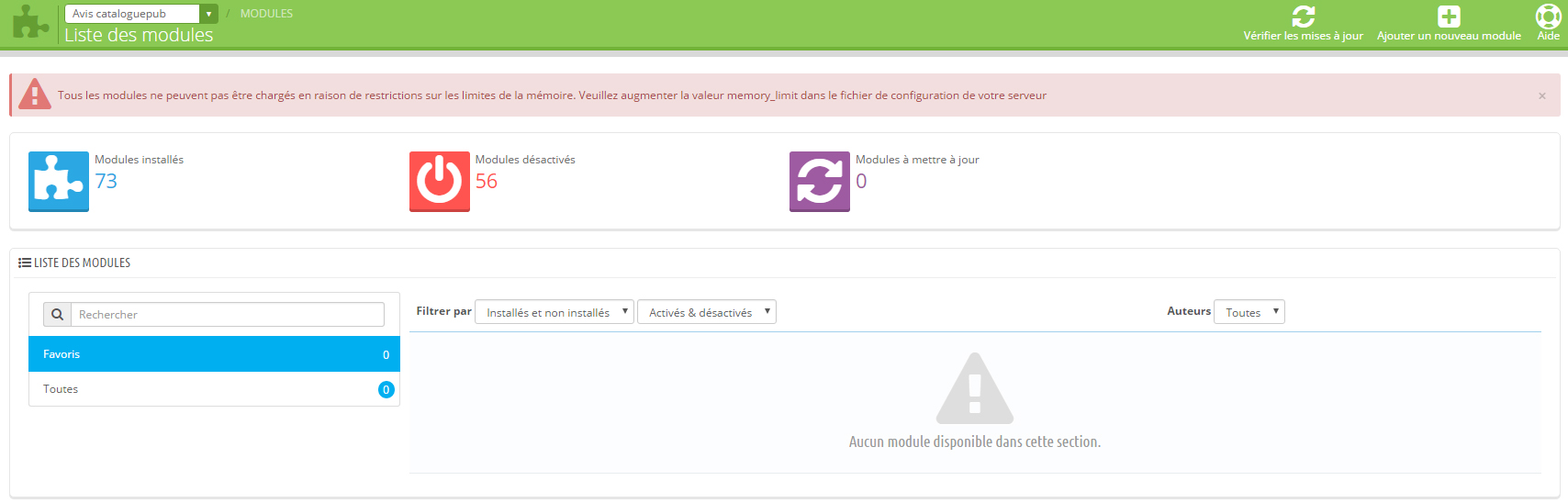

Capitaine_Red Posted October 21, 2016 Share Posted October 21, 2016 Bonjour, Suite à l'installation d'un thème Prestashop j'ai un message d'erreur dans l'onglet "module" du back office (Tous les modules ne peuvent pas être chargés en raison de restrictions sur les limites de la mémoire. Veuillez augmenter la valeur memory_limit dans le fichier de configuration de votre serveur) et plus aucun module ne s'affiche du coup impossible d'en désinstaller certain. Le memory_limit à été paramétré à 1024 Mo sur le serveur (au lieu de 128 Mo en natif) et le problème persiste.J'ai une boutique prestashop en 1.6.0.9Le thème s'appel KuteshopL’hébergeur est OVHMerci par avance pour votre aide. Link to comment Share on other sites More sharing options...

Capitaine_Red Posted October 21, 2016 Author Share Posted October 21, 2016 Merci Alex, J'ai réalisé la manip sans problème mais j'avoue que face à toutes ces infos je ne vois pas trop d'où vient mon problème ^^ Link to comment Share on other sites More sharing options...
Alexandre Carette Posted October 21, 2016 Share Posted October 21, 2016 donne l'url pour voir si effectivement ton memory limit est a 1024 Link to comment Share on other sites More sharing options...
Capitaine_Red Posted October 21, 2016 Author Share Posted October 21, 2016 En fait comme ça ne résolvais pas le problème on l'a passé à 512 Mo. Ce qui est le cas sur le fichier phpinfo.php http://www.imprime-vite.fr/phpinfo.php Link to comment Share on other sites More sharing options...
