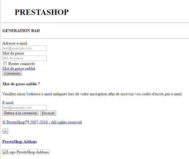

2) Lorsque j'accède au back office, j'ai un affichage bizarre (voir pièce jointe).
