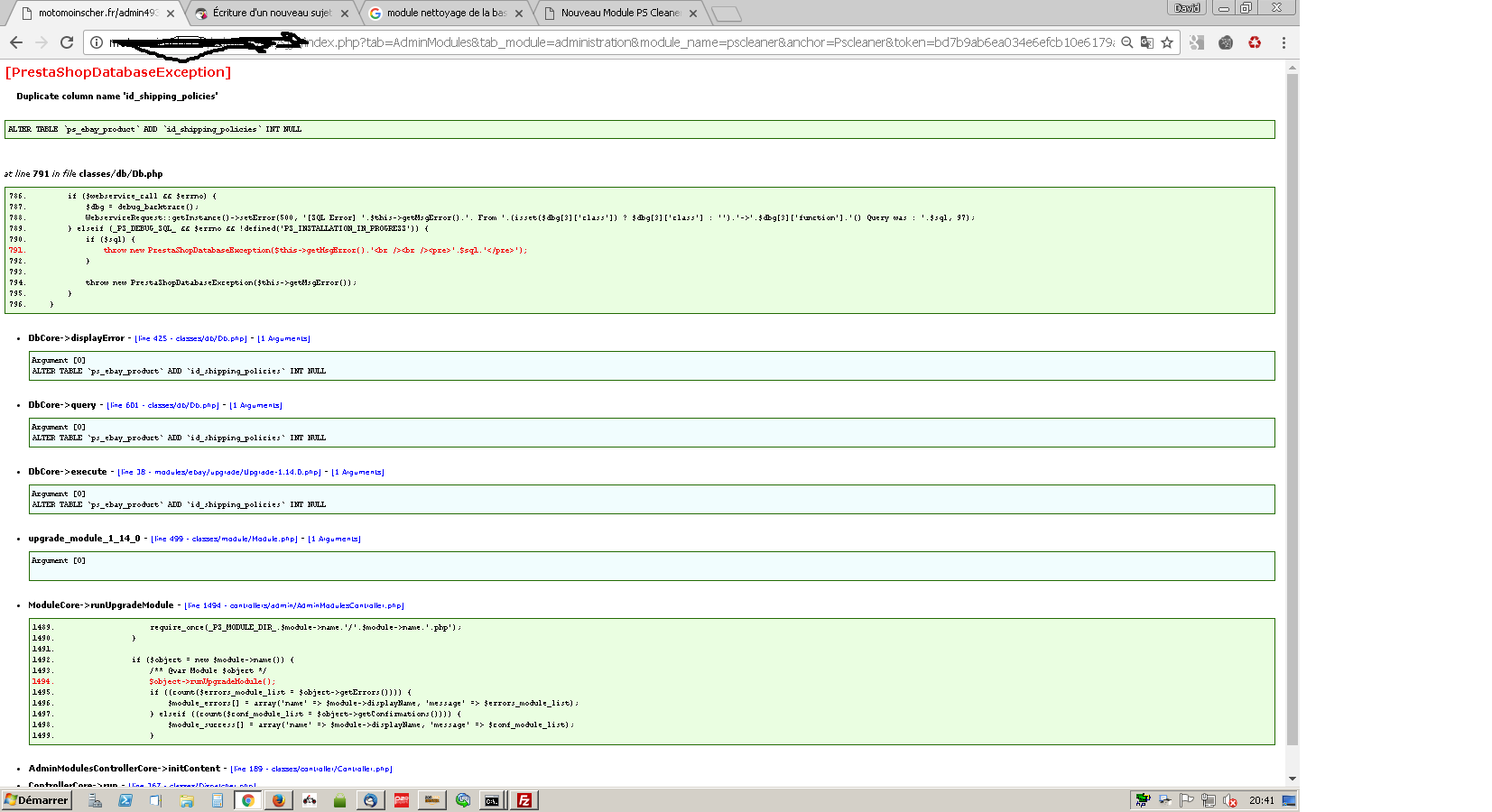

AEDMOTO Posted October 5, 2016 Share Posted October 5, 2016 Bonjour J'ai effectué la mise a jour du module EBAY vers 1.14 Depuis, impossible d’accéder a la page d'acces aux différents modules. Je me retrouve toujours avec une page avec des erreurs (voir PJ) Je me demande si en lançant le module du nettoyage du code ça pourrait marcher, mais est t'il possible? Un moyen de ressoudre mon pb? Merci Link to comment Share on other sites More sharing options...
Eolia Posted October 5, 2016 Share Posted October 5, 2016 Faut râler auprès d' 202ecommerce, il y en a marre de leur mises à jours foireuses (Ebay & Paypal) Parce que là c'est trop facile d'attendre que les ptits gars du forum passent leur temps à trouver des solutions à leurs bugs. Dans votre cas, c'est le fichier upgrade_module_1_14_0.php le fautif avec des modif de table sans en vérifier la structure avant^^ Link to comment Share on other sites More sharing options...
