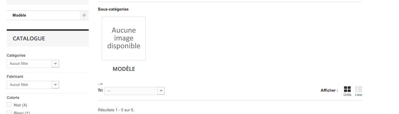

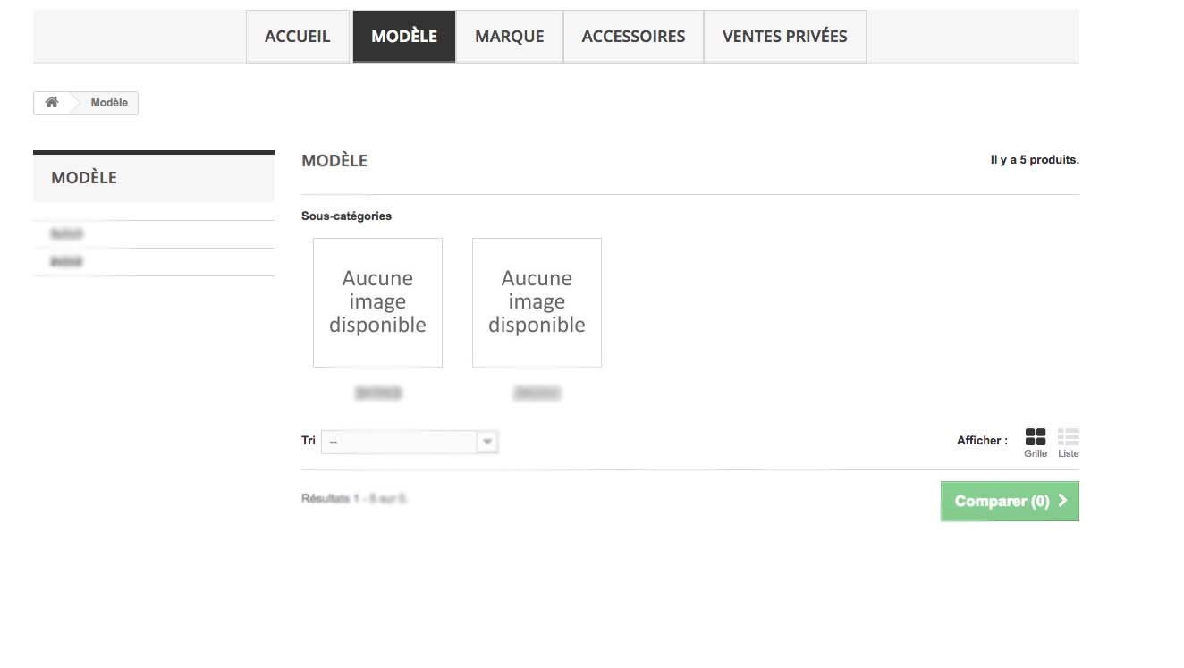

adm.dorian.janvier Posted October 2, 2016 Share Posted October 2, 2016 Bonjour, J'ai effectué plusieurs recherches mais n'ai trouvé aucune réponse concluantes. Mon problème : je souhaiterais supprimer le bloc des sous-catégories avec ses miniatures (voir pièce-jointe). Un topic a déjà été créé la dessus, proposant de modifier le code du fichier category.tpl, mais cela n'a pas focntionné pour mon cas. Merci de votre aide, précieuse. Link to comment Share on other sites More sharing options...

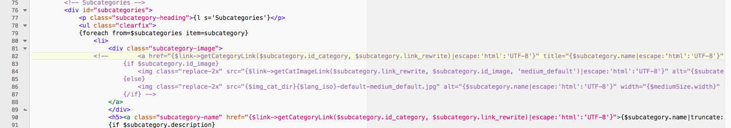

adm.dorian.janvier Posted October 5, 2016 Author Share Posted October 5, 2016 Regardez, j'ai mis en commentaires les lignes qu'il faudrait enlever, sauf que aucune modification n'apparait sur ma boutique. Link to comment Share on other sites More sharing options...
Eolia Posted October 5, 2016 Share Posted October 5, 2016 Votre commentaire est mal placé, vous le commencez sur une balise <a> et vous l'arrêtez avant la balise de fermeture </a> Commentez la <div> plutôt^^ Ensuite, videz le cache et forcez la compilation Link to comment Share on other sites More sharing options...

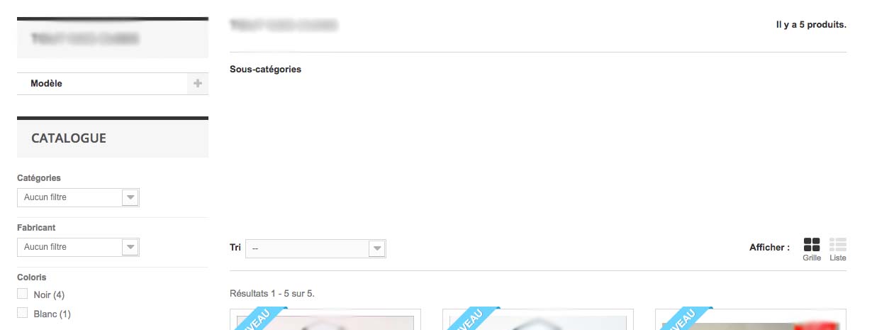

adm.dorian.janvier Posted October 5, 2016 Author Share Posted October 5, 2016 C'est déjà beaucoup mieux. Je suis en effet pas un pro du HTML/php donc j'ai encore un peu de mal. Désolé de vous déranger avec des questions qui peuvent vous sembler si bêtes, mais merci énormément. Cependant, cela amène un autre problème, il y a du coup un gros trou blanc dans ma page (voir pièce jointe) , et les produits sont affichés en dessous de la ligne de flottaison ce qui constitue un problème. Quelqu'un a une idée pour supprimer ce trou ? Merci 1000fois Link to comment Share on other sites More sharing options...
Eolia Posted October 5, 2016 Share Posted October 5, 2016 Hum... pas normal, vous avez dû en oublier un bout, ou ne pas les avoir mis sur la div^^ Une url pourrait nous aider. Link to comment Share on other sites More sharing options...

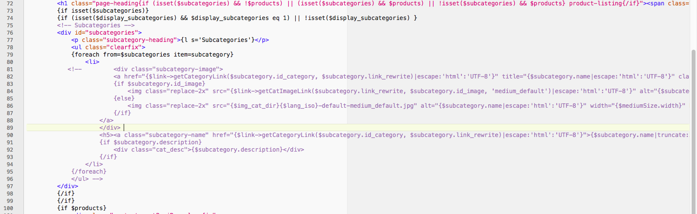

adm.dorian.janvier Posted October 5, 2016 Author Share Posted October 5, 2016 Mon site n'est pas en ligne, j'utilise un serveur local donc impossible de vous donner l'url. Je vous envoi une screen du fichier category.tpl. Link to comment Share on other sites More sharing options...
Eolia Posted October 5, 2016 Share Posted October 5, 2016 Bah, vous avez refait n'importe quoi... Vous lisez ce que je vous écrit ??? Commentez comme ceci et on en parle plus <h1 class="page-heading{if (isset($subcategories) && !$products) || (isset($subcategories) && $products) || !isset($subcategories) && $products} product-listing{/if}"><span class="cat-name">{$category->name|escape:'html':'UTF-8'}{if isset($categoryNameComplement)} {$categoryNameComplement|escape:'html':'UTF-8'}{/if}</span>{include file="$tpl_dir./category-count.tpl"}</h1> <!--{if isset($subcategories)} {if (isset($display_subcategories) && $display_subcategories eq 1) || !isset($display_subcategories) } <!-- Subcategories --> <div id="subcategories"> <p class="subcategory-heading">{l s='Subcategories'}</p> <ul class="clearfix"> {foreach from=$subcategories item=subcategory} <li> <div class="subcategory-image"> <a href="{$link->getCategoryLink($subcategory.id_category, $subcategory.link_rewrite)|escape:'html':'UTF-8'}" title="{$subcategory.name|escape:'html':'UTF-8'}" class="img"> {if $subcategory.id_image} <img class="replace-2x" src="{$link->getCatImageLink($subcategory.link_rewrite, $subcategory.id_image, 'medium_default')|escape:'html':'UTF-8'}" alt="{$subcategory.name|escape:'html':'UTF-8'}" width="{$mediumSize.width}" height="{$mediumSize.height}" /> {else} <img class="replace-2x" src="{$img_cat_dir}{$lang_iso}-default-medium_default.jpg" alt="{$subcategory.name|escape:'html':'UTF-8'}" width="{$mediumSize.width}" height="{$mediumSize.height}" /> {/if} </a> </div> <h5><a class="subcategory-name" href="{$link->getCategoryLink($subcategory.id_category, $subcategory.link_rewrite)|escape:'html':'UTF-8'}">{$subcategory.name|truncate:25:'...'|escape:'html':'UTF-8'}</a></h5> {if $subcategory.description} <div class="cat_desc">{$subcategory.description}</div> {/if} </li> {/foreach} </ul> </div> {/if} {/if} --> {if $products} <div class="content_sortPagiBar clearfix"> Link to comment Share on other sites More sharing options...
adm.dorian.janvier Posted October 5, 2016 Author Share Posted October 5, 2016 <h1 class="page-heading{if (isset($subcategories) && !$products) || (isset($subcategories) && $products) || !isset($subcategories) && $products} product-listing{/if}"><span class="cat-name">{$category->name|escape:'html':'UTF-8'}{if isset($categoryNameComplement)} {$categoryNameComplement|escape:'html':'UTF-8'}{/if}</span>{include file="$tpl_dir./category-count.tpl"}</h1> <!-- {if isset($subcategories)} {if (isset($display_subcategories) && $display_subcategories eq 1) || !isset($display_subcategories) } <!-- Subcategories --> <div id="subcategories"> <p class="subcategory-heading">{l s='Subcategories'}</p> <ul class="clearfix"> {foreach from=$subcategories item=subcategory} <li> <div class="subcategory-image"> <a href="{$link->getCategoryLink($subcategory.id_category, $subcategory.link_rewrite)|escape:'html':'UTF-8'}" title="{$subcategory.name|escape:'html':'UTF-8'}" class="img"> {if $subcategory.id_image} <img class="replace-2x" src="{$link->getCatImageLink($subcategory.link_rewrite, $subcategory.id_image, 'medium_default')|escape:'html':'UTF-8'}" alt="{$subcategory.name|escape:'html':'UTF-8'}" width="{$mediumSize.width}" height="{$mediumSize.height}" /> {else} <img class="replace-2x" src="{$img_cat_dir}{$lang_iso}-default-medium_default.jpg" alt="{$subcategory.name|escape:'html':'UTF-8'}" width="{$mediumSize.width}" height="{$mediumSize.height}" /> {/if} </a> </div> <h5><a class="subcategory-name" href="{$link->getCategoryLink($subcategory.id_category, $subcategory.link_rewrite)|escape:'html':'UTF-8'}">{$subcategory.name|truncate:25:'...'|escape:'html':'UTF-8'}</a></h5> {if $subcategory.description} <div class="cat_desc">{$subcategory.description}</div> {/if} </li> {/foreach} </ul> </div> {/if} {/if} --> {if $products} Voila exactement ce que j'ai fait, comme vous. Pourtant, cela ne m'apporte aucun résultat (voir pièce jointe). :/ Link to comment Share on other sites More sharing options...
Eolia Posted October 5, 2016 Share Posted October 5, 2016 supprimez le commentaire intermédiaire qui brise la chaine <!-- Subcategories --> Link to comment Share on other sites More sharing options...
adm.dorian.janvier Posted October 5, 2016 Author Share Posted October 5, 2016 Cela fonctionne ! Merci énormément pour le temps que vous m'avez consacré Link to comment Share on other sites More sharing options...
