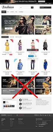

max216 Posted September 16, 2016 Share Posted September 16, 2016 Bonjour à tous et toutes ! il y a quelques semaines j'ai commencé a monter une boutique pour une personne. je me suis basé sur le theme par defaut, et au départ j'avais enlevé les bannieres du bas (voir copie d'ecran) sauf qu'hier, retour en arriere la personne veut qu'elles apparaissent a nouveau. Je pensais les avoir toute decoché dans le configurateur (la 1ere case "activé"), et ben non, j'ai du supprimer le bloc carrément via le liveviewer de theme pour deplacer les positions. Sauf que je ne retrouve pas ce que j'ai supprimé pour le remettre, j'ai tenté d'aller sur le site de demo officiel de presta pour lancer le liveview mais forcement c'est desactivé... donc je ne sais pas ce qu'il y a de base quelqu'un peut regarder et me dire ce qu'il manque ? je ne sais pas ou chercher... tous mes blocs ou modules ne me disent rien... merci ! Link to comment Share on other sites More sharing options...
kateclouds Posted September 16, 2016 Share Posted September 16, 2016 Hi, if it's possible for you, it's better to write in english here, for the community of developers. I have just developed a website based on basic graphics, and I try to help you (but you might find similar links in backoffice in french language). See the screenshots for better understanding. 1. check the name of the block with live edit: in italian is "Configuratore del Tema", check something similar. 2. ensure that the module is Hooked in correct positions. to check this, go to Modules and services > Positions and make a search by name of module on the whole page 3. The module "configuratore del tema" must be shown in: displayBackOfficeHeader and displayHome 4. if they are NOT hooked, (by default they are!) you must hook them as follows: 4.1. click the anchor link top right of the page (hook a module) 4.2. select in dropdown "configuratore del tema" (= the name of the module you found out) 4.3. select hook in... "DisplayHome" repeat from 4.1. to 4.3. for "displayBackOfficeHeader" At this point, you should see again the areas from menu: Settings > Themes > Configuratore Tema (Theme configurator?) http://prntscr.com/cin8an http://prntscr.com/cin8ao http://prntscr.com/cin8lr http://prntscr.com/cin8lp http://prntscr.com/cin8li http://prntscr.com/cin8lh http://prntscr.com/cin8lg http://prntscr.com/cin8ma Please tell me if you correctly understood the steps. Best K Link to comment Share on other sites More sharing options...

kateclouds Posted September 18, 2016 Share Posted September 18, 2016 Hi, I see...forgive me, but I've found your question on my part of forum, so I assumed I could talk in english. Anyway, here it is the screenshot of my home from liveedit. Pardonnez-moi, mais je l'ai trouvé votre question sur ma partie du forum, donc je suppose que je pourrais parler en anglais.Voici la capture d'écran de LiveEdit http://prnt.sc/cjbscs Kate Link to comment Share on other sites More sharing options...
