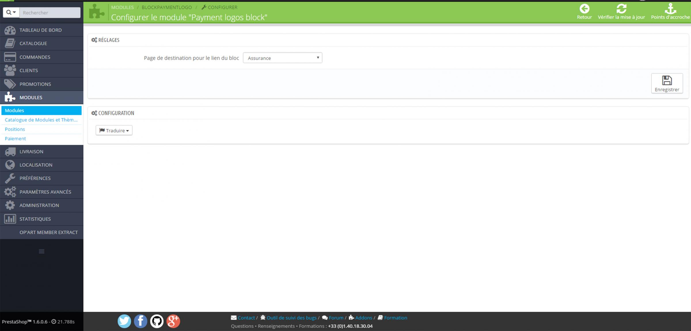

BoutikShop69 Posted September 12, 2016 Share Posted September 12, 2016 (edited) Bonjour, Tout d'abord, merci de votre réponse. Je viens de mettre à jour le module "Payment logo block" hors ce dernier ne s'actualise qu'à la version 0.4.1 Est-ce bien ce module dont vous avez avec le version 1.4.0 ? Rebonjour, Oui pour la version 1.4.0. il s´agit bien de ce module. Si je ne me trompe pas le css sert davantage pour la mise en forme d´un site, que pour activer un lien. Après pour les mises à jour, j´ai bien précisé "uniquement ce module", on ne sait jamais .... Qu´entendez-vous par beaucoup de codes tapé dans le dur ? Car quand c´est overridé proprement dans le thème, logiquement ça devrait passer, si là encore ce n´est pas le cas, c´est que les personnalisations ont été faites à l´arrache ..... Bon courage. Sinon je n´ai pas d´autres idées à proposer. Par contre vous serait-il possible de nous faire un screen écran de l´interface de votre version du module en BO, svp ? Cordialement Edited September 12, 2016 by shooping (see edit history) Link to comment Share on other sites More sharing options...
C-13 Posted September 12, 2016 Author Share Posted September 12, 2016 Oui, bien sur, le CSS sert à la mise en forme, mais comme je ne vois pas d'erreur dans mon code, je pense que cela peut venir du style du lien, mais ce n'est qu'une supposition...Par contre le lien fonctionne bien avec mon bout de code, c'est juste qu'il "déborde" sur l'image d'en dessousEffectivement, vous avez mis le doigt sur mon problème, le site n'a pas était overridé proprement donc les pots cassés, c'est pour bibi ^^C'est le problème de reprendre des sites en cours, on ne sait pas les surprises que l'on peut avoir...Ci joint le screen demandé.En tout cas, merci pour votre temps et vos réponses !Cordialement Link to comment Share on other sites More sharing options...
