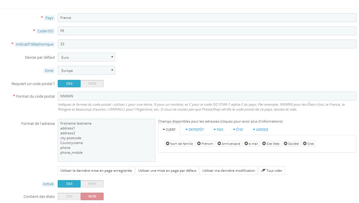

Canibre Posted August 9, 2016 Share Posted August 9, 2016 Bonjour, l'un de mes clients m'a fait remonter une erreur sur le front office. Il semblerait que les client ne peuvent plus modifier les champs de leur adresse lorsqu'ils se rendent sur mon compte>Mes adresses>mettre à jour Lorsqu’on change un champ du formulaire, quel qu'il soit (prénom, code postal, adresse) l'erreur suivante apparaît : Il y a 1 erreur : Jeton non valable J'ai bien vérifié dans le BO que les zones et pays sont bien paramétrés (dans Localisation>zone ou localisation>pays) screenshot en pj Pourriez-vous m'aider car c'est assez problématique? Je vous remercie et vous souhaite une excellente soirée ! Cordialement Philippe Link to comment Share on other sites More sharing options...

Canibre Posted August 10, 2016 Author Share Posted August 10, 2016 Bonsoir, merci à vous pour vos réponses et votre temps ! @Lefty_sarl : j'ai remplacé mon fichier address.tpl par l'original qui était avec mon thème (nommé biocosmétique), malheureusement cela ne fonctionne pas. Est-ce possible que ce fichier ne soit pas compatbile avec prestashop 1.6.1.5 ? Vous trouverez le fichier address.tpl ci dessous si besoin... @Broceliande : Merci pour l'astuce de désactiver les token. Cela fonctionne ! Par contre serait-il possible de me dire quelles sont les conséquences et en quoi les informations sont moins sécurisées? Dans l'idéal j'aimerais quand même garder une sécurité optimale sur mon site, et donc "réparer" ce fichier tpl... Bonne soirée à vous! {* ---------------------------------------- Template Prestashop BioCosmetic Copyright Prestacrea Author: Prestacrea Website: http://www.prestacrea.com ---------------------------------------- *} {***** Prestashop 1.4 - Retro compatibility code *****} {if !isset($ordered_adr_fields)} {if isset($address)} {counter start=0 skip=1 assign=address_key_number} {foreach from=$address key=address_key item=address_value} {$ordered_adr_fields.$address_key_number = $address_key} {counter} {/foreach} {else} {$ordered_adr_fields.0 = 'company'} {$ordered_adr_fields.1 = 'vat_number'} {$ordered_adr_fields.2 = 'firstname'} {$ordered_adr_fields.3 = 'lastname'} {$ordered_adr_fields.4 = 'address1'} {$ordered_adr_fields.5 = 'address2'} {$ordered_adr_fields.6 = 'postcode'} {$ordered_adr_fields.7 = 'city'} {$ordered_adr_fields.8 = 'country'} {$ordered_adr_fields.9 = 'state'} {/if} {/if} {***** /Prestashop 1.4 - Retro compatibility code *****} <script type="text/javascript"> // <![CDATA[ idSelectedCountry = {if isset($smarty.post.id_state)}{$smarty.post.id_state|intval}{else}{if isset($address->id_state)}{$address->id_state|intval}{else}false{/if}{/if}; countries = new Array(); countriesNeedIDNumber = new Array(); countriesNeedZipCode = new Array(); {foreach from=$countries item='country'} {if isset($country.states) && $country.contains_states} countries[{$country.id_country|intval}] = new Array(); {foreach from=$country.states item='state' name='states'} countries[{$country.id_country|intval}].push({ldelim}'id' : '{$state.id_state}', 'name' : '{$state.name|escape:'htmlall':'UTF-8'}'{rdelim}); {/foreach} {/if} {if $country.need_identification_number} countriesNeedIDNumber.push({$country.id_country|intval}); {/if} {if isset($country.need_zip_code)} countriesNeedZipCode[{$country.id_country|intval}] = {$country.need_zip_code}; {/if} {/foreach} $(function(){ldelim} $('.id_state option[value={if isset($smarty.post.id_state)}{$smarty.post.id_state}{else}{if isset($address->id_state)}{$address->id_state|escape:'htmlall':'UTF-8'}{/if}{/if}]').attr('selected', 'selected'); {rdelim}); {if $vat_management} {literal} $(document).ready(function() { $('#company').blur(function(){ vat_number(); }); vat_number(); function vat_number() { if ($('#company').val() != '') $('#vat_number').show(); else $('#vat_number').hide(); } }); {/literal} {/if} //]]> </script> {capture name=path}{l s='Your addresses'}{/capture} {include file="$tpl_dir./breadcrumb.tpl"} <h1>{l s='Your addresses'}</h1> {include file="$tpl_dir./errors.tpl"} <form action="{$link->getPageLink('address.php', true)}" method="post" class="std" id="add_adress"> <fieldset> <h3> {if isset($id_address) && (isset($smarty.post.alias) || isset($address->alias))} {l s='Modify address'} {else} {l s='Add a new address'} {/if} </h3> <p class="required text dni"> <label for="dni">{l s='Identification number'}<sup>*</sup></label> <span><input type="text" class="text validate" name="dni" id="dni" value="{if isset($smarty.post.dni)}{$smarty.post.dni}{else}{if isset($address->dni)}{$address->dni}{/if}{/if}" data-validate="isDniLite" /></span> <span class="form_info">{l s='DNI / NIF / NIE'}</span> </p> {assign var="stateExist" value="false"} {foreach from=$ordered_adr_fields item=field_name} {if $field_name eq 'company'} <p class="text"> <input type="hidden" name="token" value="{$token}" /> <label for="company">{l s='Company'}</label> <span><input type="text" class="text validate" id="company" name="company" value="{if isset($smarty.post.company)}{$smarty.post.company}{else}{if isset($address->company)}{$address->company}{/if}{/if}" data-validate="isGenericName" /></span> </p> {/if} {if $field_name eq 'vat_number'} {if $vat_display == 2} <div id="vat_area"> {elseif $vat_display == 1} <div id="vat_area" style="display:none"> {else} <div style="display:none"> {/if} <div id="vat_number"> <p class="text"> <label for="vat_number">{l s='VAT number'}</label> <span><input type="text" class="text validate" name="vat_number" value="{if isset($smarty.post.vat_number)}{$smarty.post.vat_number}{else}{if isset($address->vat_number)}{$address->vat_number}{/if}{/if}" data-validate="isGenericName" /></span> </p> </div> </div> {/if} {if $field_name eq 'firstname'} <p class="required text float"> <label for="firstname">{l s='First name'}<sup>*</sup></label> <span><input type="text" name="firstname" id="firstname" value="{if isset($smarty.post.firstname)}{$smarty.post.firstname}{else}{if isset($address->firstname)}{$address->firstname}{/if}{/if}" class="is_required validate" data-validate="isName" /></span> </p> {/if} {if $field_name eq 'lastname'} <p class="required text"> <label for="lastname">{l s='Last name'}<sup>*</sup></label> <span><input type="text" id="lastname" name="lastname" value="{if isset($smarty.post.lastname)}{$smarty.post.lastname}{else}{if isset($address->lastname)}{$address->lastname}{/if}{/if}" class="is_required validate" data-validate="isName" /></span> </p> {/if} {if $field_name eq 'address1'} <p class="required text float"> <label for="address1">{l s='Address'}<sup>*</sup></label> <span><input type="text" id="address1" name="address1" value="{if isset($smarty.post.address1)}{$smarty.post.address1}{else}{if isset($address->address1)}{$address->address1}{/if}{/if}" class="is_required validate" data-validate="isAddress" /></span> </p> {/if} {if $field_name eq 'address2'} <p class="required text"> <label for="address2">{l s='Address (Line 2)'}</label> <span><input type="text" id="address2" name="address2" value="{if isset($smarty.post.address2)}{$smarty.post.address2}{else}{if isset($address->address2)}{$address->address2}{/if}{/if}" class="validate" data-validate="isAddress" /></span> </p> {/if} {if $field_name eq 'postcode'} <p class="required postcode text float"> <label for="postcode">{l s='Zip / Postal Code'}<sup>*</sup></label> <span><input type="text" id="postcode" name="postcode" value="{if isset($smarty.post.postcode)}{$smarty.post.postcode}{else}{if isset($address->postcode)}{$address->postcode}{/if}{/if}" onkeyup="$('#postcode').val($('#postcode').val().toUpperCase());" class="is_required validate" data-validate="isPostCode" /></span> </p> {/if} {if $field_name eq 'city'} <p class="required text"> <label for="city">{l s='City'}<sup>*</sup></label> <span><input type="text" name="city" id="city" value="{if isset($smarty.post.city)}{$smarty.post.city}{else}{if isset($address->city)}{$address->city}{/if}{/if}" maxlength="64" class="is_required validate" data-validate="isCityName" /></span> </p> {* if customer hasn't update his layout address, country has to be verified but it's deprecated *} {/if} {if $field_name eq 'Country:name' || $field_name eq 'country'} <p class="required select"> <label for="id_country">{l s='Country'}<sup>*</sup></label> <select id="id_country" name="id_country">{$countries_list}</select> </p> {if isset($vatnumber_ajax_call) && $vatnumber_ajax_call} <script type="text/javascript"> var ajaxurl = '{$ajaxurl}'; {literal} $(document).ready(function(){ $('#id_country').change(function() { $.ajax({ type: "GET", url: ajaxurl+"vatnumber/ajax.php?id_country="+$('#id_country').val(), success: function(isApplicable){ if(isApplicable == "1") { $('#vat_area').show(); $('#vat_number').show(); } else { $('#vat_area').hide(); } } }); }); }); {/literal} </script> {/if} {/if} {if $field_name eq 'State:name'} {assign var="stateExist" value="true"} <p class="required id_state select"> <label for="id_state">{l s='State'}<sup>*</sup></label> <select name="id_state" id="id_state"> <option value="">-</option> </select> </p> {/if} {/foreach} {if $stateExist eq "false"} <p class="required id_state select"> <label for="id_state">{l s='State'}<sup>*</sup></label> <select name="id_state" id="id_state"> <option value="">-</option> </select> </p> {/if} <p class="textarea"> <label for="other">{l s='Additional information'}</label> <span><textarea id="other" name="other" cols="26" rows="3" class="validate" data-validate="isMessage">{if isset($smarty.post.other)}{$smarty.post.other}{else}{if isset($address->other)}{$address->other}{/if}{/if}</textarea></span> </p> {if isset($one_phone_at_least) && $one_phone_at_least OR !isset($one_phone_at_least)} <p class="form_info required">{l s='You must register at least one phone number'}<sup class="required">*</sup></p> {/if} <p class="text float"> <label for="phone">{l s='Home phone'}{if isset($one_phone_at_least) && $one_phone_at_least}<sup>*</sup>{/if}</label> <span><input type="text" id="phone" name="phone" value="{if isset($smarty.post.phone)}{$smarty.post.phone}{else}{if isset($address->phone)}{$address->phone}{/if}{/if}" class="{if isset($one_phone_at_least) && $one_phone_at_least}is_required{/if} validate" data-validate="isPhoneNumber" /></span> </p> <p class="text"> <label for="phone_mobile">{l s='Mobile phone'}</label> <span><input type="text" id="phone_mobile" name="phone_mobile" value="{if isset($smarty.post.phone_mobile)}{$smarty.post.phone_mobile}{else}{if isset($address->phone_mobile)}{$address->phone_mobile}{/if}{/if}" class="validate" data-validate="isPhoneNumber" /></span> </p> <p class="required text" id="adress_alias"> <label for="alias">{l s='Address name'}<sup>*</sup></label> <span><input type="text" id="alias" name="alias" value="{if isset($smarty.post.alias)}{$smarty.post.alias}{else if isset($address->alias)}{$address->alias}{else if isset($select_address)}{l s='My address'}{/if}" class="is_required validate" data-validate="isGenericName" /></span> </p> <p class="submit"> {if isset($id_address)}<input type="hidden" name="id_address" value="{$id_address|intval}" />{/if} {if isset($back)}<input type="hidden" name="back" value="{$back}" />{/if} {if isset($mod)}<input type="hidden" name="mod" value="{$mod}" />{/if} {if isset($select_address)}<input type="hidden" name="select_address" value="{$select_address|intval}" />{/if} <input type="submit" name="submitAddress" id="submitAddress" value="{l s='Save'}" class="button" /> </p> <p class="required"><sup>*</sup>{l s='Required field'}</p> </fieldset> </form> <ul class="footer_links"> <li><a href="{$link->getPageLink('my-account.php', true)}" title="{l s='Back to your account'}">{l s='Back to your account'}</a></li> <li><a href="{$base_dir}" title="{l s='Home'}">{l s='Home'}</a></li> </ul> Link to comment Share on other sites More sharing options...
