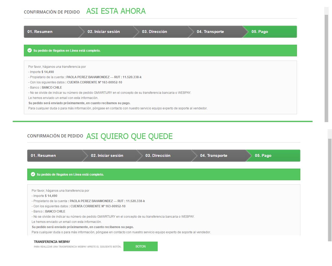

Jorge Ramirez Posted June 21, 2016 Share Posted June 21, 2016 Buenas tardes Chicos.. me gustaria añadir un boton para ir a WEBPAY pero no se donde modificar el html PARA AGREGAR TEXTO Y UN BOTON.. NO ME IMPORTA SI QUEDA EN CODIGO DURO.gracias chicos..!!!DEJO UNA IMAGEN CON LO QUE QUIERO HACER. Link to comment Share on other sites More sharing options...
jesa Posted June 21, 2016 Share Posted June 21, 2016 Tienes que modificar el tpl del módulo bankwire que es el que estarás usando en este caso. Ahí tienes todos los tpls del módulo y entre ellos el que muestra esa pantalla con el resumen de compra. Link to comment Share on other sites More sharing options...
Rolige Posted June 21, 2016 Share Posted June 21, 2016 Debes hacer justo lo que te comenta el compañero jesa, solo para apoyar la respuesta, el archivo que debes modificar para añadir dicho boton es: /themes/default-bootstrap/modules/bankwire/views/templates/hook/payment_return.tpl Link to comment Share on other sites More sharing options...
Jorge Ramirez Posted June 22, 2016 Author Share Posted June 22, 2016 MUCHACHOS MUCHISISISISISMAS GRACIAS POR SU AYUDA.. ESTABA MUY COMPLICADO.Efectivamente la solución esta en el tpls del módulo y el vinculo que aporta "COTOKO" da en el clavo.Para quien lea a futuro buscando con este post esta solucionado.GRACIAS CHICOS NUEVAMENTE. Link to comment Share on other sites More sharing options...
