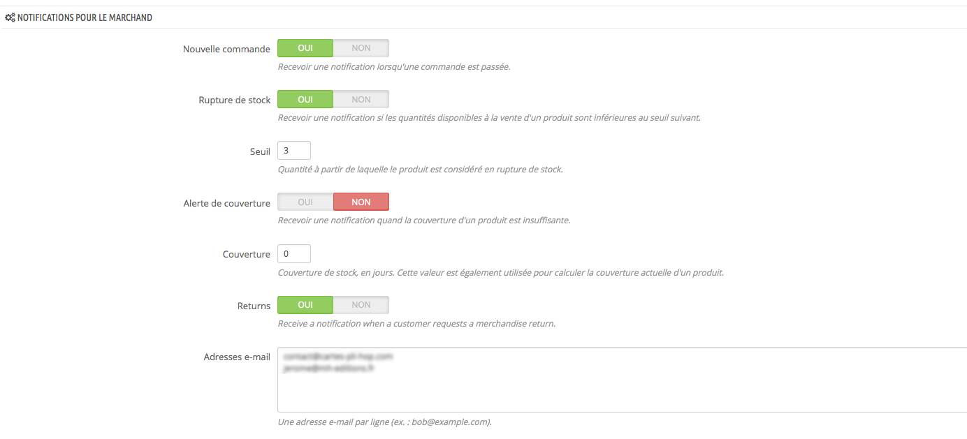

jeromemh Posted June 3, 2016 Author Share Posted June 3, 2016 j'ai placé "Nouvelle commande " sur OUI Recevoir une notification lorsqu'une commande est passée. et mis 2 adresses emails ce qui devrait suffire j'ai placé "Nouvelle commande " sur OUI Recevoir une notification lorsqu'une commande est passée. et mis 2 adresses emails ce qui devrait suffire Link to comment Share on other sites More sharing options...
AC2ID Posted June 3, 2016 Share Posted June 3, 2016 Bonjour, Oui cela me semble correcte pour la configuration. Votre PrestaShop fonctionne en mode multi-boutique ? Cordialement Link to comment Share on other sites More sharing options...

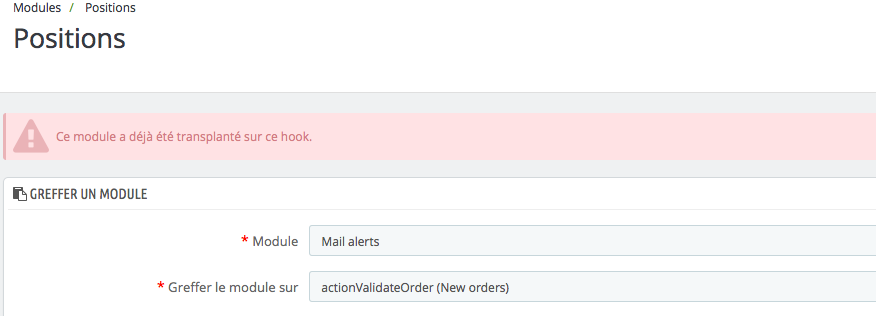

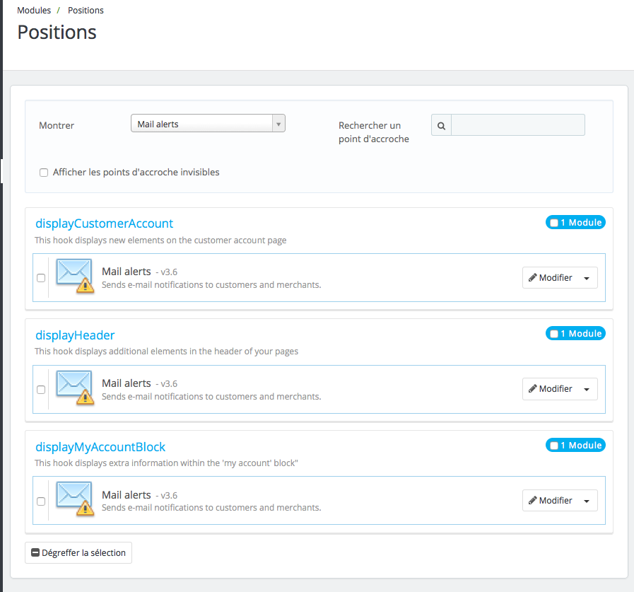

jeromemh Posted June 15, 2016 Author Share Posted June 15, 2016 Bonjour j'ai passé le site en version 1.6.1.5, mais ça n'a rien changé.Au regard de la liste des points d'accroches pour le module mailer alerts, j'ai :- display Customer Account- Display Header- display My Account bloc Mais quand je tente de greffer sur ActionValideorder, j'ai le message : "Ce module a déjà été transplanté sur ce hook."Pourtant il n'edt pas dans la liste des "positions" pour ce module ?? Link to comment Share on other sites More sharing options...
AC2ID Posted June 15, 2016 Share Posted June 15, 2016 Bonjour, C'est parce que c'est un book qui est caché. Il faut cliquer "afficher les point d'accroche invisible". Mais si il vous dit qu'il est déjà accroché, c'est que c'est bon. Vous pouvez vérifier les droits d'accès au fichiers, cela peut-être une piste .... Votre serveur, c'est quoi ? Cordialement Link to comment Share on other sites More sharing options...
