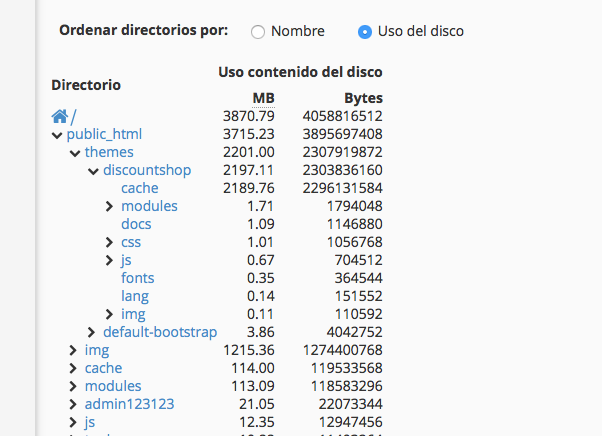

Codino28 Posted April 7, 2016 Share Posted April 7, 2016 Hola. Tengo un problema con la web, y es que cada mes +-, tengo que borrar toda la caché, porque me llena más de 3 gbs de los 5 gbs que tengo con mi plan de hosting. Además, como borrar esos archivos, cuales en concreto más bien, por lo que me lo tiene que hacer mi proveedor del hosting. Alguien sabe que opción tengo que quitar para que no me esté continuamente llenando estos archivos. Os pongo un resumen de donde tengo ese problema, que es en la caché de mi nueva plantilla. Muchas gracias por la ayuda Link to comment Share on other sites More sharing options...

joseantgv Posted April 7, 2016 Share Posted April 7, 2016 Creo que algo hay mal en algún módulo de esa plantilla, no es el comportamiento normal. Qué ficheros tienes hay dentro? Hay alguno que se repita muchísimo? Link to comment Share on other sites More sharing options...
