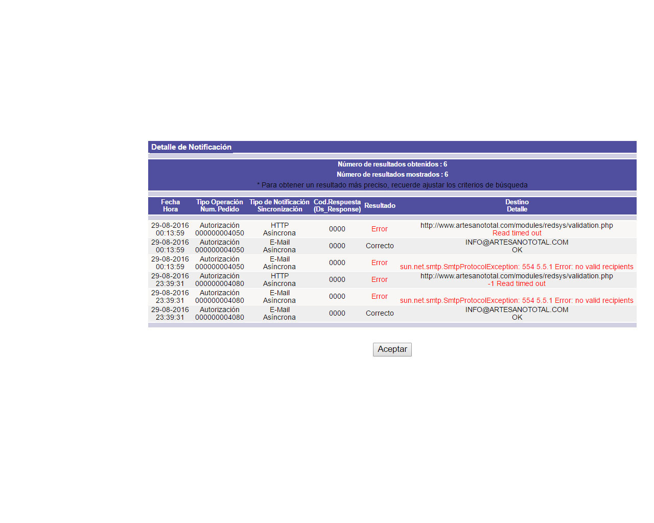

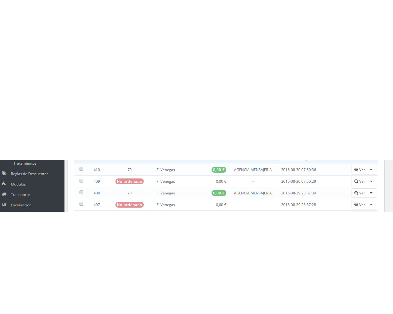

abardela Posted August 30, 2016 Share Posted August 30, 2016 (edited) Hola yo tengo un error parecido... al cliente no le llega el email de haber realizado el pedido, el tpv cobra y me avisa, me duplica los carros pero están vacíos... alguien puede ayudarme, adjunto captura con el error. Edited August 30, 2016 by abardela (see edit history) Link to comment Share on other sites More sharing options...
