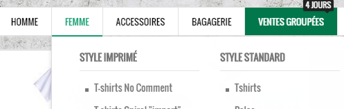

Beageek Posted February 7, 2016 Share Posted February 7, 2016 (edited) bonjour je reviens encore une fois chercher de l'aide , je joins une image pour que vous compreniez comme vous pouvez le voir dans le mega menu dans l'onglet femme j'ai 2 titres " style imprimé" et "style standard" puis dessous des catégories quand on clic sur le titre "style imprimé" ça ouvre une catégorie avec les sous catégories et on vois tous les produits de toutes les catégorie présente dans style imprimé alors que quand on clic sur "style standard" on vois aussi les sous catégorie (normal) mais on ne vois aucun des produits présents dans toutes les catégories de "style standard" ce qui donne une page blanche avec marquer aucun produit disponible , ça ne me dérangerais pas si on ne pouvais pas cliquer sur les titres mais dans l’état je ne comprends pas la différence entre les deux titres je suis aller dans catalogue > produit j'ai filtrer par catégorie et je ne vois aucun produits dans les catégories correspondante aux titres donc pourquoi un les affiches et l'autre non si vous avez compris et que vous pouvez m'aider je vous en remercie Edited February 8, 2016 by lokyjo (see edit history) Link to comment Share on other sites More sharing options...
Sébastien Boureau Posted February 8, 2016 Share Posted February 8, 2016 (edited) Rapidement comme ça, est-ce que les produits appartenant aux sous-catégories de "Style standard" et à la catégorie "Style standard" elle-même ont une affectation aux 2 catégories ? Si pour chaque produit tu n'as pas coché d'affectation à la catégorie principale "Style standard", il est normal que rien ne s'affiche dans "Style standard". Edited February 8, 2016 by Sébastien Boureau (see edit history) Link to comment Share on other sites More sharing options...
Beageek Posted February 8, 2016 Author Share Posted February 8, 2016 bonjour j'avais penser à ça , mais ce que je ne comprends pas c'est que c'est pareil pour les deux catégorie , style standard et style imprimé , je n'ai associé aucun produit au catégorie mère et pourtant dans l'une on vois tous les produits des sous catégorie et dans l'autre non pour régler le problème a mon niveau de "novicitude" j'ai associer tous les produits des sous catégorie style standard a la catégorie mère "style standard" du coup quand on clic dessus dans le menu on les vois je n'ai pas besoin de faire la même chose dans style imprimé et je ne sais pas pourquoi mais pas grave la au moins il n'y a pas une page vide sur style standard j'ai vu plusieurs personne avec ce problème et il semble que ce sois dans le css ou il manque une ligne de code et j'ai pas le niveau pour toucher a ça donc je prends pour le moment la solution la plus simple merci en tout cas. Link to comment Share on other sites More sharing options...
