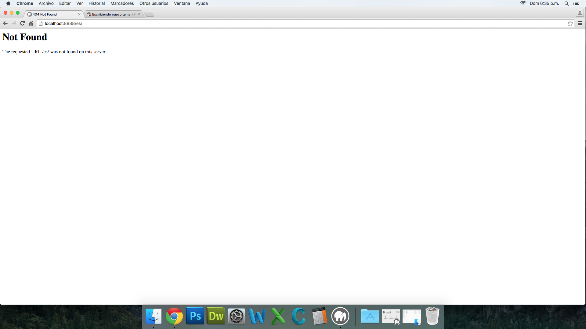

smalnero Posted January 10, 2016 Share Posted January 10, 2016 (edited) Buenas tardes, tengo el siguiente inconveniente: Cuando instalo Mamp y luego Prestashop al ingresar a localhost:8888 veo el Front-End sin problemas. Ahora bien, hago un back-up de la base y de los archivos del htdoc y resinstalo el MAMP, al ingresar a localhost:8888 me aparece el siguiente error: Not Found The requested URL /es/ was not found on this server. El back-up lo realizo de la siguiente manera: 1) Realizo la exportación de la base en formato .sql utilizando el PHPMYADMIN. 2) Copio todos los archivos de la carpeta htdoc. A alguno le sucedió? o me puede ayudar? Desde ya, muchas gracias! Edited January 11, 2016 by smalnero (see edit history) Link to comment Share on other sites More sharing options...
buhoc Posted January 10, 2016 Share Posted January 10, 2016 Hola smalnero, Pueden ser varias cosas: -Entra al admin del prestashop y ve a Seo Url y desactiva las urls amigables, y vuelve a cargar el index. -Asegúrate que en la base de datos, la tabla, ps_shop_url este así: Con esto debería verse el front. Link to comment Share on other sites More sharing options...
ventura Posted January 11, 2016 Share Posted January 11, 2016 Asegurate de editar el archivo con los valores de instalación en local \config\settings.inc.php Link to comment Share on other sites More sharing options...
smalnero Posted January 11, 2016 Author Share Posted January 11, 2016 Listo, solucionado! Era eso: Desactivé las urls amigables y listo. Muchas gracias! Link to comment Share on other sites More sharing options...
