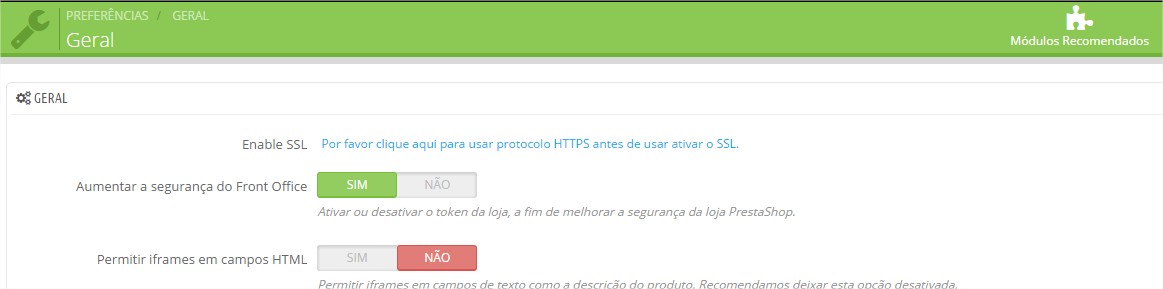

dhiogojv Posted October 22, 2015 Share Posted October 22, 2015 Grandes amigos do prestashop, Bom me primeiramente sem blabla, se estiver em lugar errado o tópico peço gentilmente que algum adm recoloque ao seu lugar. Enfim, vamos aos fatos que vem acontecendo comigo. PRESTA 1.6.0.9 Tema blackhawk3.1.1 Enfim, toda a loja funciona perfeitamente, e ela está hospedada no servidor da hostinger, tudo funciona, e minha hospedagem tem ssl instalada com o nome do meu dominio tudo certinho e já me certifiquei com eles para saber se era ou não uma ssl compartilhada. E a resposta foi negativa, a ssl não era compartilhada. Tomando esses fatos, depois de muitos testes fui no BO tentar clicar naquele link para ativar o ssl, e ele apenas atualiza a pagina do BO para https e o endereço do BO mesmo. Sendo assim, se eu entrar na loja com o HTTPS ele funciona na primeira pagina porém se eu clicar em Entrar "Login", ele direciona para http novamente, ou seja, não está ativada a estrutura ssl dentro do site. Conversei com a hospedagem e eles me disseram que eu teria que colocar o seguinte codigo no htacess: RewriteEngine OnRewriteCond %{HTTPS} !=onRewriteRule ^ https://%{HTTP_HOST}%{REQUEST_URI} [L,R=301] Porém quando eu coloco o site sai cai, novamente entrei em contato com o suporte e eles me informaram que eu deveria alterar o script de direcionamento http para https. E ai que to travado, Alguém será que pode me ajudar ? Link to comment Share on other sites More sharing options...

dhiogojv Posted October 23, 2015 Author Share Posted October 23, 2015 guilomaker Obrigado pela resposta, Veja o que acontece é que eu já tentei fazer isso. O mais quando eu clico no link "enable ssl" em preferencias/ geral ele apenas atualiza a pagina, e nada mais. com o https. Ou seja o certificado está funcionanado. (Podemos verificar nesse link - https://stahltelecom.com.br/ssl.php). Então dados os fatos não consigo ativar o ssl em todas as páginas. Sendo assim se eu entrar na home page da loja com https ele abre porém quando eu clico em Logar ele direciona para pagina de login sem o https. Link to comment Share on other sites More sharing options...

dhiogojv Posted October 25, 2015 Author Share Posted October 25, 2015 Prezado Daniel, Obrigado mais um vez pela ajuda, mais veja, essa tela é depois que eu já cliquei no link, ou seja não mudou nada além do BO entrar em Https. O front do site, não entra em https. Esse é o problema que ta rolando. Mesmo depois de eu clicar no link ele não aparece esse botão. O que posso fazer ? O que pode ser ? Link to comment Share on other sites More sharing options...

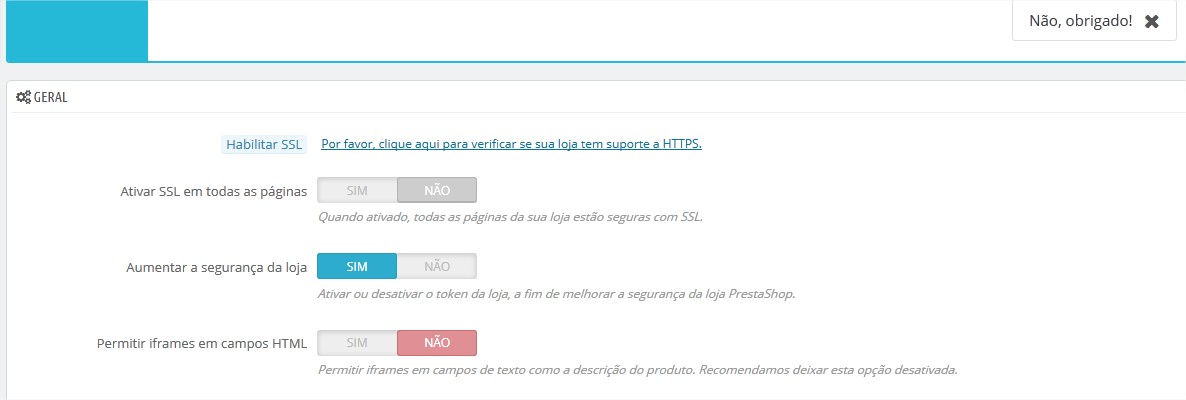

Daniel - PrestaBR Posted October 25, 2015 Share Posted October 25, 2015 Isto normalmente não dá problema. Mas vc também não mostra como está sua configuração, qual o host, URL, etc... Só fala que não funciona. Aí fica difícil... A tela do Admin para ativar o SSL (nas páginas obrigatórias ou em todas as páginas é essa: Neste caso está ativado o SSL em todas as páginas... Manda um print de como está a sua configuração nesta página. Outra possibilidade é se o SSL não estiver instalado corretamente no servidor. Fora isso, só se o problema for entre a cadeira e o teclado... Boa sorte. Link to comment Share on other sites More sharing options...
dhiogojv Posted October 25, 2015 Author Share Posted October 25, 2015 (edited) Vamos lá, acho que não me expressei bem. Veja, vc está usando um versão do Presta 1.6.1.1 Eu já instalei essa versão para teste no meu servidor, e o que acontece é que esse botoes de ssl eles ficam desabilitados. Mais enfim, hoje estou usando a 1.6.0.9 em um servidor da hostinger com conta business. com certificado ssl, emitido pela Comodo. Minha loja está na pasta /loja ou seja "dominio.com.br/loja" Para a verificação do certificado SSL, podemos utilizar esse link : https://stahltelecom.com.br/ssl.php ou seja. ele aparece normalmente funcionando. Onde podemos tirar a conclusão que está instalado corretamente no servidor. Quando eu entro no BO, e entro na guia para ativar o ssl, ele simplesmente atualiza a tela, sem efeito nenhum. Para efeito de teste eu instalei no diretorio principal do meu servidor mais uma loja, da mesma versão 1.6.0.9. E o problema continuou. Ele não aparece nenhum botão para ativação de ssl em todas as paginas. E sim, ele apenas atualiza a pagina do BO. Antes de vir aqui eu ja tinha lido tudo a respeito nos foruns presta e fora daqui. Mais não obtive nenhum sucesso. Se o problema fosse tão facil assim, acho que ja teria resolvido. Pode sim ser algo banal. Porem o desafio está em descubrir o que é que está causando isso. Resumindo os dados. A tela do ssl posso clicar quantas vezes no link de ativação ssl que era vai continuar como está no print. A versão do presta é 1.6.0.9 O host é Hostinger Business Certificado SSL Emitido pela Comodo versão do php é 5.5 Apache 2.4.10 MySql 5.1.61 A tela onde ativamos o SSL Está assim mesmo depois de clicar no link para habilitar o ssl. Edited October 25, 2015 by dhiogojv (see edit history) Link to comment Share on other sites More sharing options...
dhiogojv Posted October 26, 2015 Author Share Posted October 26, 2015 Para ajudar no problema, eu instalei em um novo diretorio a ultima versão do prestashop e veja como fica depois de eu clicar no link para ativar o ssl. Link to comment Share on other sites More sharing options...
Luema Tecidos Posted November 20, 2015 Share Posted November 20, 2015 Assim como eu vc utiliza o SSL em toda loja, dependendo do host pode diminuir um pouco o desempenho da loja, mas creio que nada muito alarmante.Vou descrever os passos que utilizei e deu certo comigo.Depois de instalado o certificado corretamente em meu host, igual na sua imagem eu cliquei em Habilitar SSL, depois eu habilitei "forçar SSL em todas as Páginas"feito isso, fui em "parametros avançados" > "desempenho"Desabilite o Cache e limpe o cache.Após ter feito isso, um novo .htaccess precisa ser gerado, como no PS 1.6 não tem o gerador, tem uma maneira mais simples de gerar e rápido.Ainda com o cache limpo e desabilitado, vá em "preferências" > SEO e URL e confira o domínio da sua loja e o domínio SSL, estando tudo correto, vá em URL amigável marque a opção "não" e salve a configuração.Após isso, vá novamente em URL amigável e marque a opção sim e salve novamente, esse procedimento gera um novo .htaccess. Depois vá em "parametros avançados" > "desempenho" e ative o cache.OBS.: Eu tive alguns erros de imagens em minha loja depois que tirei o www da url, tente colocar novamente o www e verifique.Abraços. Link to comment Share on other sites More sharing options...
