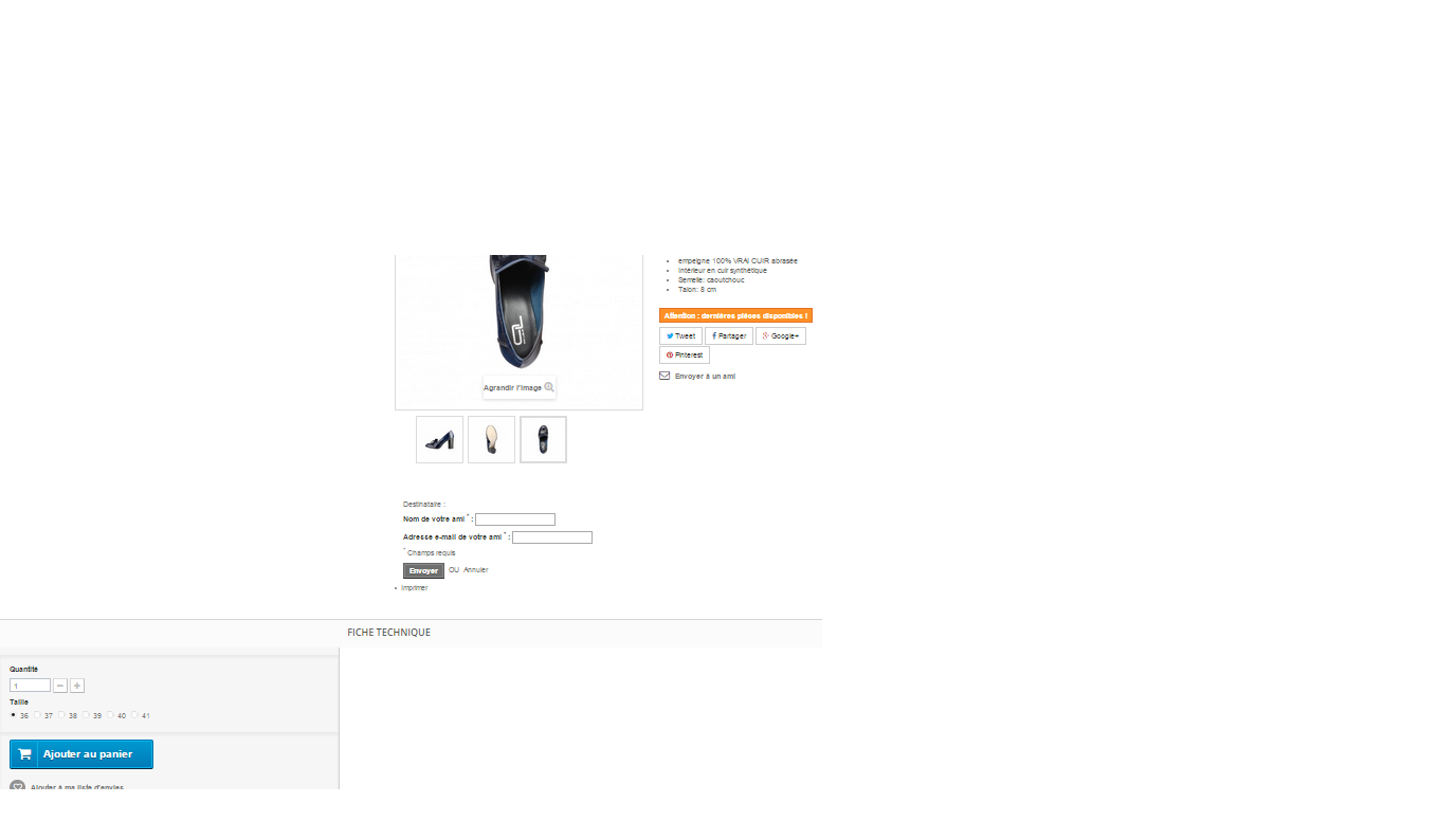

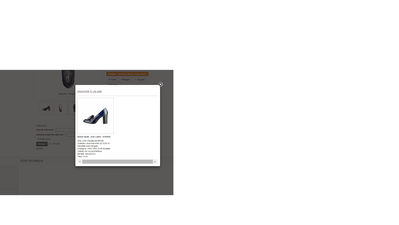

poison44fr Posted October 13, 2015 Share Posted October 13, 2015 Bonjour, Je ne sais pas si le problème est coté serveur(apache/php) ou coté prestashop. mon hébergeur 772424 (spécialisé hébergement prestashop) me dit de vous remonter le problème donc je le fait. Cela dit le problème ne se produit que chez lui... chez OVH ou en WAMP sur une installation fresh je n'ai pas le souci. peut-être pourriez vous m'aiguiller sur l'origine du problème afin que je le remonte à mon hébergeur et espérer ainsi sortir de cette boucle CMS >< Hébergeur ... En résumé l'affichage des champs envoyer à un ami n'est pas dans le popup mais sur la page produit. Ce qui a pour effet de décaler complètement ma page produit. Le problème peut paraître sans importance mais j'ai peur qu'il en cache d'autres si la config apache/php est en cause.De plus j'aimerai ne pas avoir à commencer à bidouiller déjà sur des modules intégré dans la version officielle... voir les photos jointes c'est beaucoup plus simple. PS : pour rappel mes prestashop (local OVH et 772424) ont exactement la même config, chmod et sont fresh install en même version ici du même prestashop.zip) page produit : Popup : Merci d'avance, Pascal 100Avenue.com En construction ! Link to comment Share on other sites More sharing options...
cedced Posted October 14, 2015 Share Posted October 14, 2015 As-tu jeté un oeil au fichier TPL du module? Ou as-tu aussi essayé en réinitialisant le module? Je ne pense pas que ce soit un problème de serveur mais de code dans le module. Link to comment Share on other sites More sharing options...
poison44fr Posted October 14, 2015 Author Share Posted October 14, 2015 (edited) Bonjour et merci pour la réponse. oui j'ai essayé. même désinstalle compléte et réinstallation compléte de prestashop. sur une installation clean j'ai le problème.... je viens d'essayer de remplacer les fichiers de thème depuis une installation qui fonctionne pour voir et idem... Cordialement, Pascal Edited October 14, 2015 by poison44fr (see edit history) Link to comment Share on other sites More sharing options...
poison44fr Posted October 14, 2015 Author Share Posted October 14, 2015 Bonjour, 772424 a fait un analyse complet et a trouvé du code html en plus dans les descriptif. si je selectionne un produits même de démo et que je reforce l'activation tout rentre dans l'ordre. par contre aucun problème visible dans le wisiwyg même en code source. Je m'explique pas d'ou viennent ces balises sup même sur une install de base par contre c'est résolu pour moi. au passage super réactivité de mon hébergeur et de leur support pour info Cordialement, Pascal Link to comment Share on other sites More sharing options...
