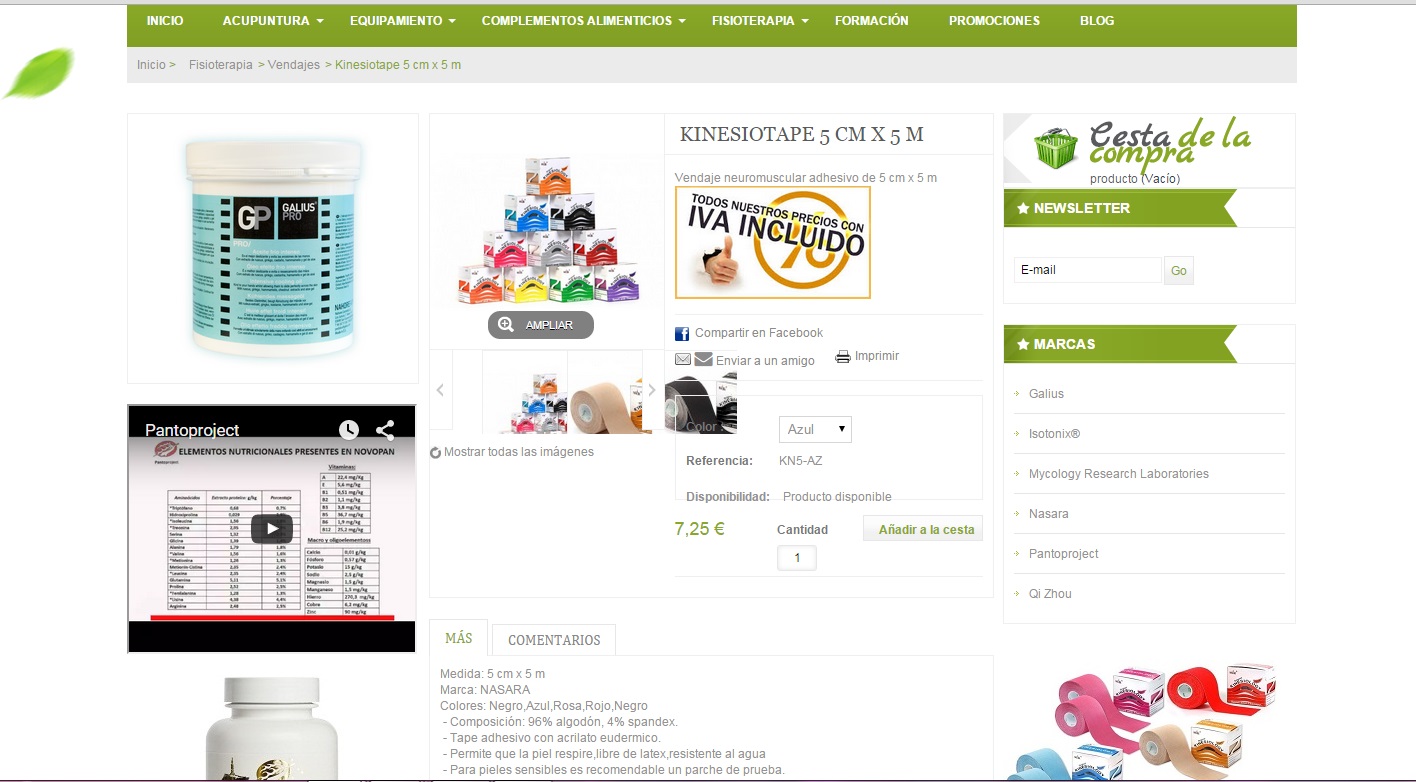

Global Medical Zon Posted September 9, 2015 Share Posted September 9, 2015 Buenas tardes Por favor si alguien me puede ayudar. No tiene que ver con el tema anterior pero si con las imágenes. Cuando un producto tiene varias imagenes aparecen superpuestas y fuera de la casilla Anexo una captura de pantalla y el link de la web donde se ve mejor He regenerado las miniaturas pero no cambian Tengo instalado Prestashop 1.6.0.6 http://www.globalmedicalzon.com/vendajes/84-kinesiotape-5-cm-x-5-m.htm Muchas gracias Link to comment Share on other sites More sharing options...
Dany developer Posted September 9, 2015 Author Share Posted September 9, 2015 Global Medical zon Te recomiendo que hagas un tema aparte, no es por que no te queramos ayudar, pero hay que llevar un orden, si haces el nuevo topic con mucho gusto te ayudamos. Saludos Link to comment Share on other sites More sharing options...
