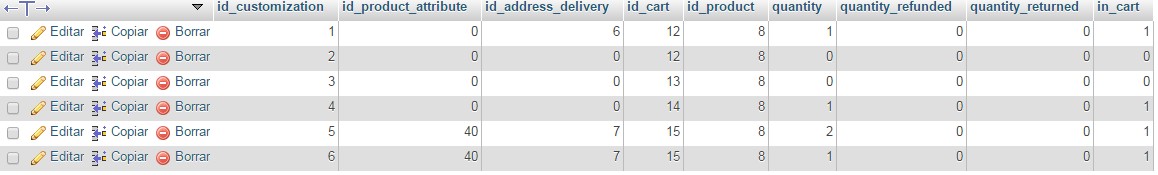

Dany developer Posted September 9, 2015 Author Share Posted September 9, 2015 He decidido agregar un campo directamente en el archivo de product.tpl y agregar los registros a la base de datos por medio de ajax y php. Lo logre hacer en una tabla pero me falta la tabla 'ps_customization' ya que no se como conseguir los datos de los campos por ejemplo: id_product_attribute, id_address_delivery, etc. casi todos los campo no tengo idea de como consegirlos para poder llenarlos con el php que prepare. Asi que si me pudieran ayudar para conseguir los campos se los agredeceria mucho, anexo imagen de los campso que vienen en la tabla. Saludos Link to comment Share on other sites More sharing options...
Dany developer Posted September 10, 2015 Author Share Posted September 10, 2015 Ok, estoy totalmente perdido, estaba sacando los campos que se me hacían mas faciles pero llego un punto donde me di cuenta que la información que me faltaba se generaba hasta que el carrito se diera de alta, intentare otra vez con el método del tutorial de custom fileds y haber como le hago, por que no entiendo nada en el código y a las funciones que maneja. Alguien me podría sugerir otro método y que sea gratuito por que creo que ya hubiera pagado un modulo hace mucho. O otra forma de hacerlo. Estoy un poco desesperado ya Link to comment Share on other sites More sharing options...
