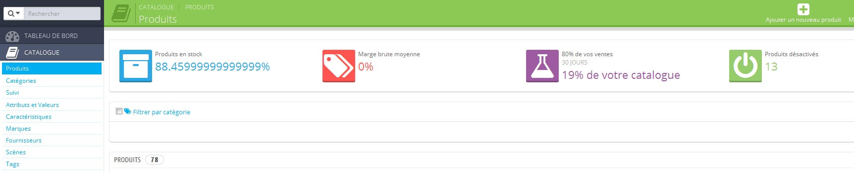

Je suis en version 1.6.0.9, j'ai un problème d'affichage de certains nombres, par exemple lorsque je vais dans Catalogue, Produit, en haut de la page il y a inscrit : Produits en stock : 88.45999999999999%   alors que normalement il devrait y avoir seulement 2 décimales.
Je pense que c'est ce problème qui me fait planter mes modules de paiement (paypal et parfois payplug) sur certaines commandes.

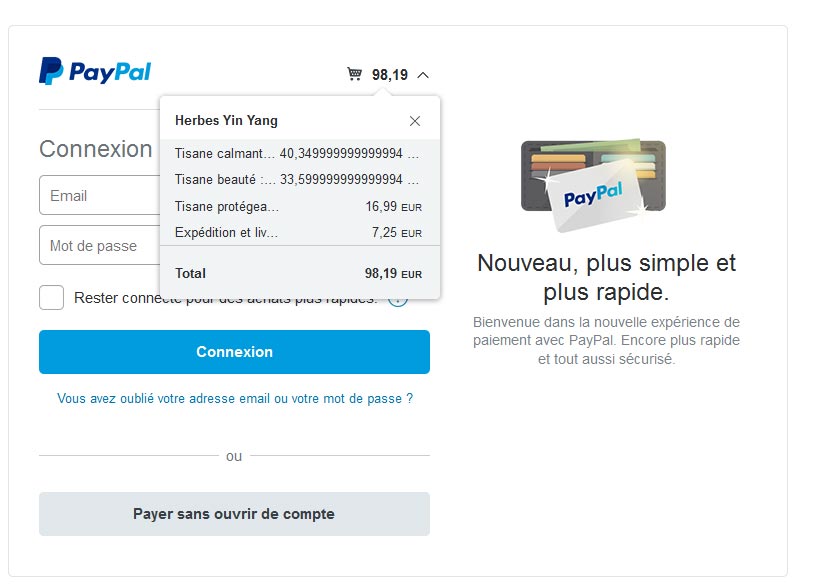

Lorsqu'un client paye avec Paypal, on peut voir que Paypal récupère certains prix avec une dizaine de chiffres après la virgule (voir l'image jointe).
Parfois, Paypal ne peut pas aller sur sa page de paiement est le code erreur qui s'affiche est :
Error occurred:
Veuillez contacter le marchant:
  1. <b>PayPal response:</b>
  2. TIMESTAMP -> 2015-08-23T09:27:00Z
  3. L_ERRORCODE0 -> 10426
  4. L_ERRORCODE1 -> 10413
  5. L_SHORTMESSAGE0 -> Transaction refused because of an invalid argument. See additional error messages for details.
  6. L_SHORTMESSAGE1 -> Transaction refused because of an invalid argument. See additional error messages for details.
  7. L_LONGMESSAGE0 -> Item total is invalid.
  8. L_LONGMESSAGE1 -> The totals of the cart item amounts do not match order amounts.
  9. L_SEVERITYCODE0 -> Error
  10. L_SEVERITYCODE1 -> Error
