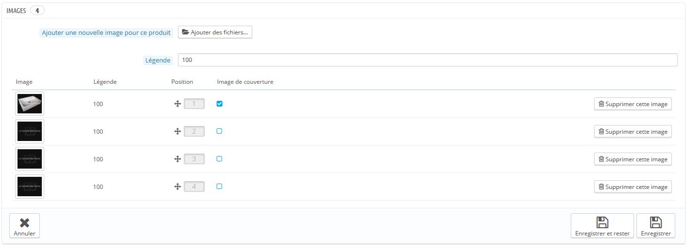

Je rencontre un soucis assez énervant lorsque j'associe plusieurs images à un produit, en renseignant des légendes différentes pour chacune d'elles.
En effet, une fois que j'ai associé mes images à mon produit, si je clique sur "Enregistrer et rester" ou "Enregistrer", la dernière légende que j'ai ajouté remplace toutes les autres et je me retrouve donc avec toutes mes images qui ont la même légendes.
(Vous trouverez mes explications en images en PJ)

J'ai trouvé la solution. Pour éviter que l'admin ne récupère la dernière légende et écrase TOUTES les légendes de TOUTES les images lors d'une édition, il faut se rendre dans le fichier:
admin-xxx/themes/default/template/controllers/products/images.tpl
A la ligne 58, dans l'atribut value, il faut supprimer ceci :
{if $images|count}{$images[0]->legend[$language.id_lang]|escape:'html':'UTF-8'}{else}{$product->name[$language.id_lang]|escape:'html':'UTF-8'}{/if}
