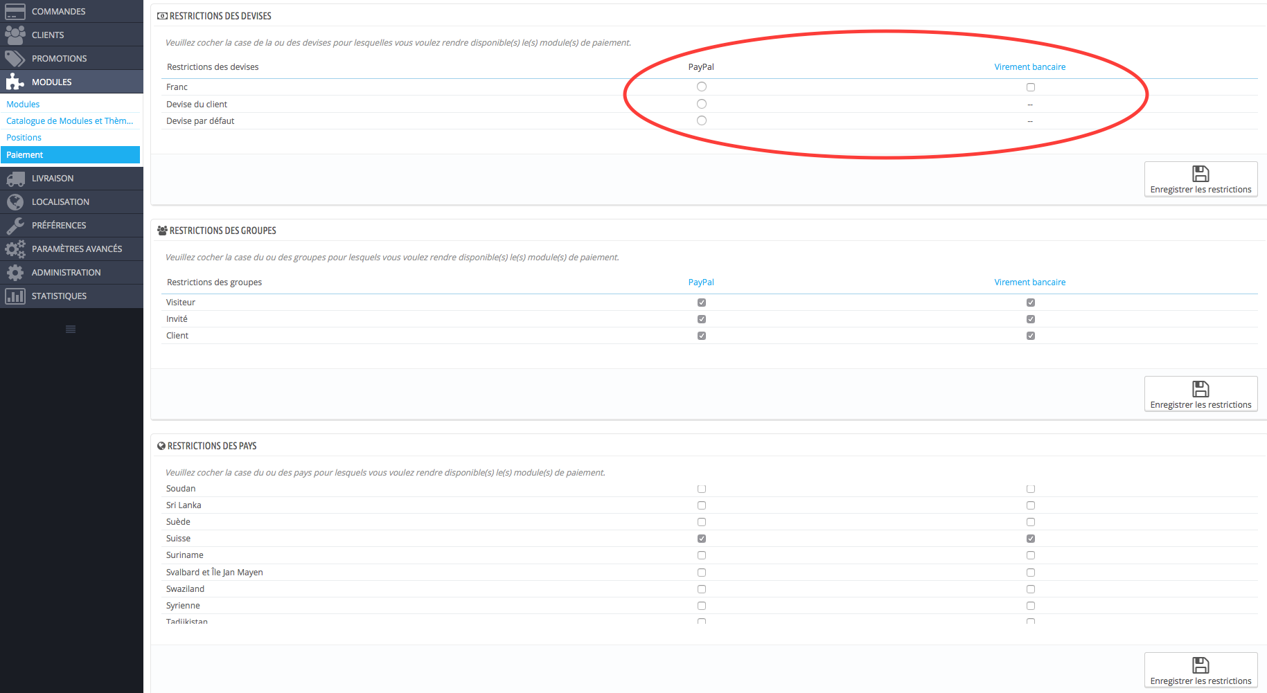

leguen Posted February 20, 2015 Share Posted February 20, 2015 Bonjour Version Prestashop : 1.6.0.8 Modules de paiement installés : Paypal, PostFinance, Virement bancaire Devise par défaut : Franc suisse Depuis quelques temps, sur une boutique en construction, les moyens de paiement ne s'affichent plus à l'étape 5 du tunnel de commande. Comparé à un de nos autres sites (même template et modules), il y a un dysfonctionnement sur la page Module/Paiement/Restrictions des devises : les différents moyens de paiement installés apparaissent bien mais en cochant les boutons radios et en enregistrant, on retombe sur des boutons vides (comme si rien n'avait été enregistré). Alors que les champs du dessous (Restrictions des groupes et pays) se comportent normalement... Le changement de template ne résoud pas le problème. Comment "nettoyer" cette page "controller=AdminPayment&token" ? (Le remplacement du fichier .php par une version issue du dossier vierge d'installation ne change rien)... J'ai eu beau chercher, installer, désinstaller, nettoyer la base, etc, je ne trouve pas de solution. Quelqu'un a-t-il déjà été confronté à ce problème ? Merci de votre aide. Link to comment Share on other sites More sharing options...

leguen Posted February 27, 2015 Author Share Posted February 27, 2015 Bonjour Merci de votre réponse mais j'ai bien coché les restrictions pays et groupes. Ce sont les boutons "restrictions devises" qui ne fonctionnent pas... Link to comment Share on other sites More sharing options...
