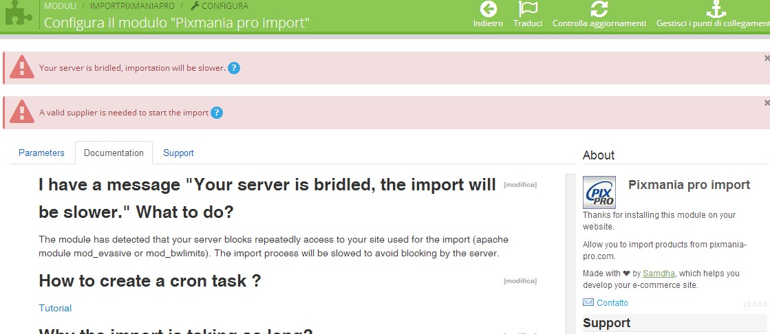

urisa1 Posted January 29, 2015 Share Posted January 29, 2015 Buonasera, cercavamo qualche anima pia che poteva metter fine a questo tormento. Abbiamo acquistato il modulo PixmaniaImport e una volta importato e registrato non riusciamo a configurarlo. Abbiamo più volte cercato di contattare l'assistenza, senza ottenere nessun risultato. Speriamo così che magari all'interno del forum qualcuno abbia avuto lo stesso problema e abbia risolto. Quando cerchiamo ci configurarlo ci esce fuori questo errore (come da istantanea). Qualcuno sa indirizzarci o consigliarci?? grazie Link to comment Share on other sites More sharing options...
Daniel_WM Posted January 29, 2015 Share Posted January 29, 2015 Ciao urisa1, l'errore viene generato perché è sbagliata la configurazione del tuo hosting. Tramite il file php.ini si può correggere facilmente senza fare grandi modifiche. Link to comment Share on other sites More sharing options...

L. Massa Posted January 30, 2015 Share Posted January 30, 2015 avete googolato per trovare la soluzione? googolando.... ho trovato questo http://prestawiki.samdha.net/wiki/Module:importpixmaniapro per il problema "te server is bridled" ... http://prestawiki.samdha.net/wiki/Module:importpixmaniapro#I_have_a_message_.22Your_server_is_bridled.2C_the_import_will_be_slower..22_What_to_do.3F Link to comment Share on other sites More sharing options...

Daniel_WM Posted January 30, 2015 Share Posted January 30, 2015 Ciao, nella configurazione di apache per il tuo hosting ( non so se il provider ti permette di modificarla ) trovi una stringa con questa intestazione <IfModule mod_evasive.c> ...... ......... che termina con </IfModule> Dovresti eliminarla e riavviare i servizi ( solo apache, non serve riavviare il server ) A questo punto dovrebbe funzionare, fammi sapere Link to comment Share on other sites More sharing options...

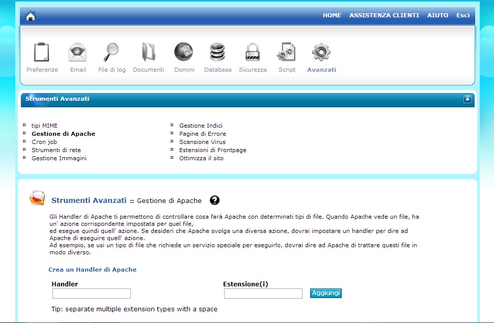

urisa1 Posted January 30, 2015 Author Share Posted January 30, 2015 Ciao Daniel_WM, grazie per l'aiuto che ci dai. Purtroppo siamo arrivati al punto cruciale, ossia non sappiamo dove mettere le mani. Il nostro hosting ci permette di collegarci tramite ftp al n ostro spazio e ci mette a disposizione il software cPanel per la gestione. Abbiamo cercato di vedere ma non sappiamo cosa e dove cercare. Ti allego una slide di quello che c'è su cPanel ma non so se sia utile. A questo punto dovremo contattare l'hosting e chiedere esattamente cosa? Possiamo copiare e trasmettere ciò che ci suggerisci o riusciamo a fare qualcosa noi?? Siamo esausti di questa cosa..ma apprezziamo il fatto che tu e la comunità cerchi di aiutarci. Grazie, attendiamo fiduciosi. Link to comment Share on other sites More sharing options...
