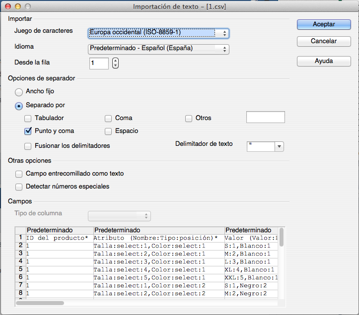

lixotuka Posted December 16, 2014 Share Posted December 16, 2014 Yo uso OpenOffice y lo abro con los siguientes parámetros: - Juego de caracteres: Europa occidental (ISO-8859-1) - Separado por: punto y coma - Delimitador de texto: " Creo que tienes que abrirlo con esos parámetros para que sea perfectamente compatible y no te dé ningún problema. Adjunto una imagen Saludos Link to comment Share on other sites More sharing options...
velamen Posted December 17, 2014 Author Share Posted December 17, 2014 Yo uso OpenOffice y lo abro con los siguientes parámetros: - Juego de caracteres: Europa occidental (ISO-8859-1) - Separado por: punto y coma - Delimitador de texto: " Creo que tienes que abrirlo con esos parámetros para que sea perfectamente compatible y no te dé ningún problema. Adjunto una imagen Saludos muchisimas gracias, lo voy a probar y te comento despues Link to comment Share on other sites More sharing options...
