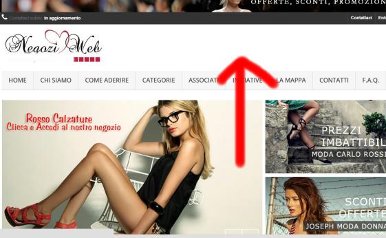

limpido Posted December 8, 2014 Share Posted December 8, 2014 Grazie mille per l'aiuto, infatti hai ragione, ho fatto come hai detto e ho risolto il problema, e ho tolto anche il modulo del carrello... Ti posso chiedere se nella zona del bianco (vedi allegato) ci possono mettere un immagine? Questo solo sempre nel negozio principale? Se si come possso fare, perchè ho provato ad effettuare qualche prova tramite alcuni modulo, e ciò avviene sempre o al di sotto del titolo oppure sopra, dove posso sbagliare? Link to comment Share on other sites More sharing options...
Codencode Posted December 8, 2014 Share Posted December 8, 2014 Sapevo di aver ragione, altrimenti non avrei insistito e poi lo faccio di mestiere. Con il Prestashop di base no, o lo fai manualmente da template o implementi un modulo che lo fa. Link to comment Share on other sites More sharing options...
