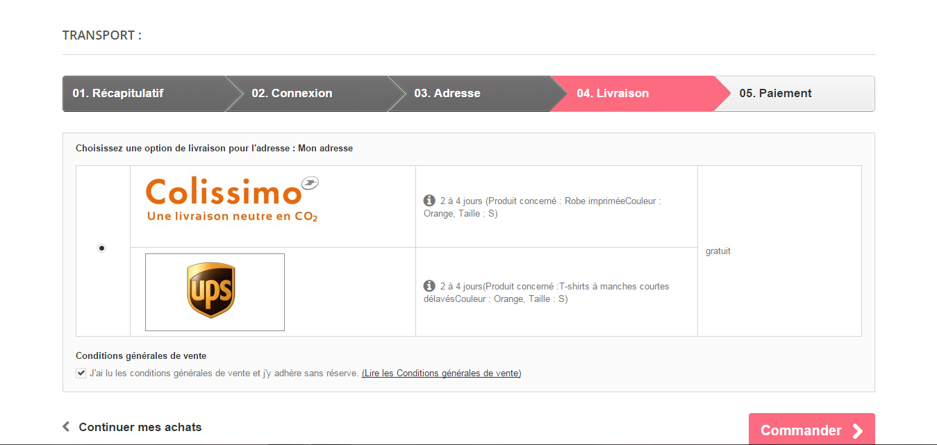

loupette Posted November 4, 2014 Share Posted November 4, 2014 Bonjour à tous, J'ai beau me promener dans tous les topics du forum je ne trouves pas de réponse à mon problème. Voilà je souhaite affecter certains produits de mon site à des transporteurs différents. J'ai donc créé mes transporteurs : UPS et Collissimo tous les deux en livraison gratuite. J'utilise le thème de base de Prestashop et la version 1.6.0.9. Pour tester j'ai passée une commande avec deux produits dont les transporteurs sont différents. Jusque là tout va bien dans le récapitulatif de commande, apparaissent mes deux transporteurs, chacun m'indiquant les produits concernés. Je coche donc la case des CGV et je clique sur "Commander" ... et c'est la qu'est le problème il reste à l'étape du choix de livraison et ne veut pas passer à celle du paiement. (voir le fichier attaché ) J'ai essayé avec un seul produit et donc un seul transporteur et tout est ok, j'arrives à la page de paiement sans problème. Si vous avez une idée du problème, merci par avance de m'éclairer ;-) Link to comment Share on other sites More sharing options...
loupette Posted November 4, 2014 Author Share Posted November 4, 2014 Bon et bien après de multiples tentatives, il semble que la seule solution soit de passer le processus de commande en One Page et là on retrouve toutes les étapes jusqu'au paiement. Pas mieux pour l'instant, je préfère quand même le processus standard en 5 étapes donc si quelqu'un à une solution ? Sans passer par les modules payant de préférence. Merci. Link to comment Share on other sites More sharing options...
sbeck92 Posted December 7, 2014 Share Posted December 7, 2014 Bonjour, Je constate exactement le même problème, qui me bloque beaucoup car tous mes produits seront livrés par l'un de mes 2 transporteurs. Donc une commande avec des produits nécessitant les 2 transporteurs, ne fonctionne pas, en mode "Standard 5 Etapes". On constate donc, que la logique du processus de validation d'une commande ne fonctionne pas de la même façon, dans le cas "Standard 5 Etapes" et "One Page Checkout"... C'est assez gênant. Comment fait-on pour remonter ce bug aux développeurs ? Merci. Link to comment Share on other sites More sharing options...
Anto Webcraft Posted December 8, 2014 Share Posted December 8, 2014 Bonjour, Je ne sais pas si le bug est déjà connu mais visiblement une fonction essentielle du processus de commande : autostep() ne prend pas en charge plusieurs transporteurs pour une même commande. La solution se trouve ici : http://www.prestashop.com/forums/topic/373906-carrier-by-product/ 1 Link to comment Share on other sites More sharing options...
