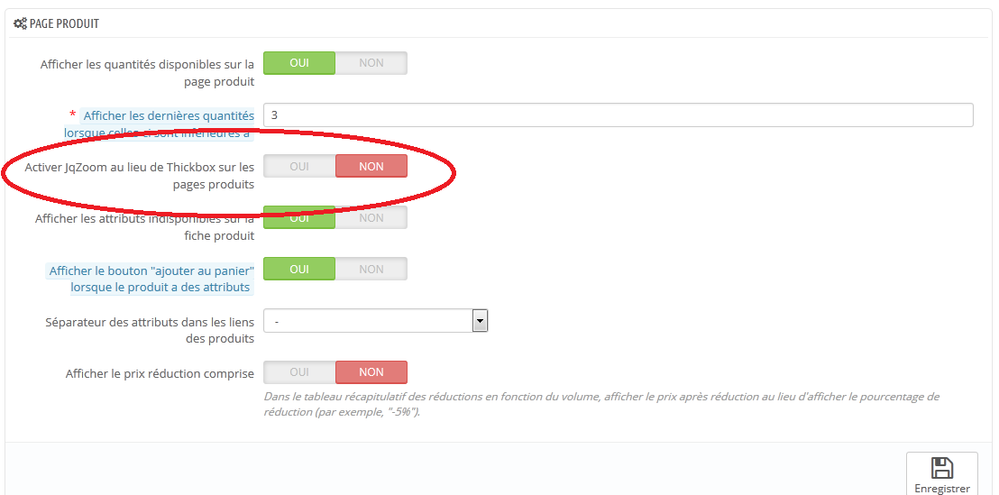

SoraWebsoft Posted August 29, 2014 Share Posted August 29, 2014 peux tu remettre t image en fancybox eu lieu de jqZoom stp? Link to comment Share on other sites More sharing options...

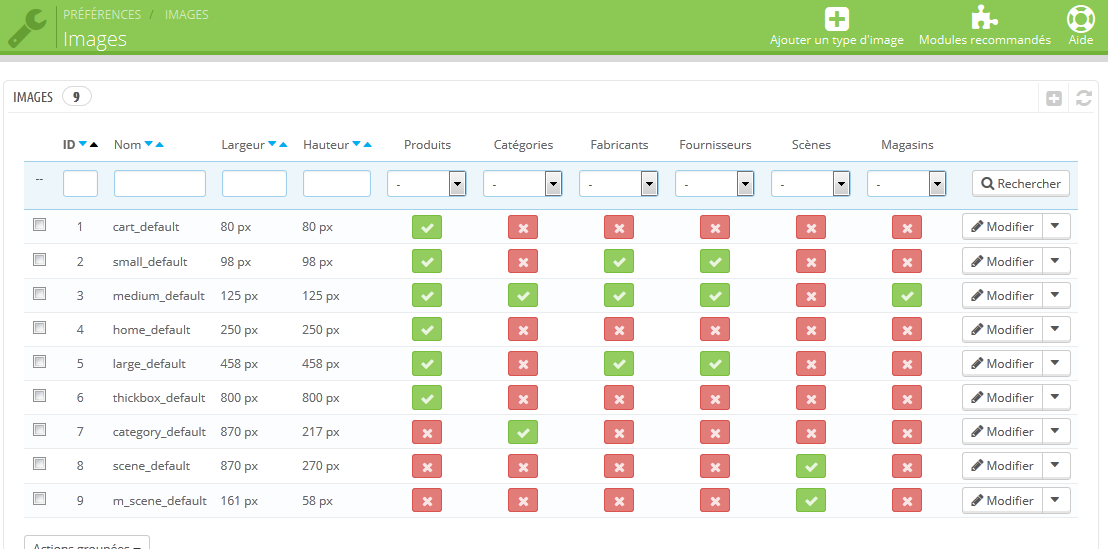

SoraWebsoft Posted August 29, 2014 Share Posted August 29, 2014 "NetworkError: 404 Not Found - http://bijouxpaschere.com/img/p/2/2-home_default.jpg" cela signifie 2 choses : 1 - Soit le nom home_default n'existe pas dans ton générateur d'image (décidement lochot t fort) 2 - Soit tu utilise l'ancien système d'image et ton thème appelle le nouveau système Link to comment Share on other sites More sharing options...

bella.fantasia Posted August 29, 2014 Author Share Posted August 29, 2014 je c pas ou aller pour changer en fancibox Link to comment Share on other sites More sharing options...
SoraWebsoft Posted August 29, 2014 Share Posted August 29, 2014 Dans Préférences -> Images tu doit avoir ces noms la, cf Attached file Link to comment Share on other sites More sharing options...
SoraWebsoft Posted August 29, 2014 Share Posted August 29, 2014 Pour Fancybox c'est dans Préférences -> Produits : Link to comment Share on other sites More sharing options...
bella.fantasia Posted August 29, 2014 Author Share Posted August 29, 2014 voila ok c fait Link to comment Share on other sites More sharing options...
SoraWebsoft Posted August 29, 2014 Share Posted August 29, 2014 On avance jquery.fancybox.js refonctionne... Bon a tu vu mon post avec les noms de t images? 1 Link to comment Share on other sites More sharing options...

SoraWebsoft Posted August 29, 2014 Share Posted August 29, 2014 Une fois que tu as les bons noms tu régénère tout Link to comment Share on other sites More sharing options...
bella.fantasia Posted August 29, 2014 Author Share Posted August 29, 2014 ok mais moi pas comprendre desoler tout ca me depasse Link to comment Share on other sites More sharing options...
SoraWebsoft Posted August 29, 2014 Share Posted August 29, 2014 Ce post : http://www.prestashop.com/forums/topic/353950-tres-gros-souci-niveau-images-produits-nerf-assurer/?p=1780324 regarde si chez toi c'est pareil que sur la photo Link to comment Share on other sites More sharing options...

bella.fantasia Posted August 29, 2014 Author Share Posted August 29, 2014 maintenant ca me dit ca Vérifiez votre configuration Paramètres requis Veuillez consulter la/les erreur(s) suivante(s) Paramètres optionnels ok Link to comment Share on other sites More sharing options...
SoraWebsoft Posted August 29, 2014 Share Posted August 29, 2014 Oui au niveau du post ou y'a l'image que tu dois comparer avec ton presta tiens Link to comment Share on other sites More sharing options...
bella.fantasia Posted August 29, 2014 Author Share Posted August 29, 2014 je vais te montrer comment tu capture se que tu ma envoyé Link to comment Share on other sites More sharing options...
bella.fantasia Posted August 29, 2014 Author Share Posted August 29, 2014 moi je n'ai rien du tous comme toi a la place des 9 position que toi tu a j'ai essai image et mon serre tete c'est tout que j'ai mis 125px 125px Link to comment Share on other sites More sharing options...
bella.fantasia Posted August 29, 2014 Author Share Posted August 29, 2014 je doit tous remettre comme toi je presume mdr j'ai tous effacer Link to comment Share on other sites More sharing options...
bella.fantasia Posted August 29, 2014 Author Share Posted August 29, 2014 genialllll sa marche merci Link to comment Share on other sites More sharing options...
bella.fantasia Posted August 29, 2014 Author Share Posted August 29, 2014 avec sa le panier a disparu on peux voir le produit mais pas le commander Link to comment Share on other sites More sharing options...
lochot Posted August 30, 2014 Share Posted August 30, 2014 Bon je suis parti hier, mais on a avancé, le probleme etait bien les nom d'images a générer. Je viens de tester sur ton site, le bouton panier à disparu parce que tu n'a plus de produits en stock. -> Dans la fiche produit quantité, soit tu met une quantité supérieure à 0, soit tu autorise l'achat hors stock. Link to comment Share on other sites More sharing options...
