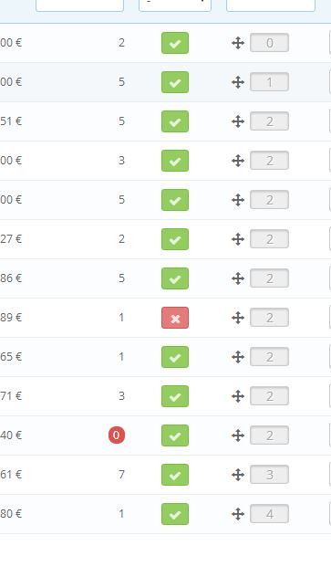

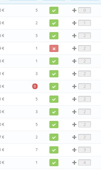

fapyfapo Posted August 11, 2014 Share Posted August 11, 2014 (edited) Bonjour, sur un prestashop 1.6.0.9, les produit ne peuvent pas ce ranger correctement. ci-dessous les images du probleme Limage représente lorsque j'arrive sur le filtre de la catégorie des produits a ranger : Lorsque je modifie l'ordre d' un produit lorsque je sort et je reviens sur la meme page je retrouve mes produits avec l'ordre inchangé Quelqu’un a t'il eu le même problème ? Merci d'avance Edited August 11, 2014 by fapyfapo (see edit history) Link to comment Share on other sites More sharing options...

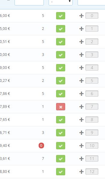

fapyfapo Posted August 11, 2014 Author Share Posted August 11, 2014 (edited) je viens de régler le problème qui générait les erreurs mentionnés ci-dessus et depuis il n'y a plus d'erreur dans mon fichier log. par contre le problème de rangement produit dans une catégorie existe toujours. L'astuce qui me permet de faire fonctionner le rangement est de passer le premier produit à la fin de la liste et de faire ça sur tous les produits. Lorsque tous les produits sont numérotés correctement cela fonctionne sans problème. si quelqu’un à une solution moins barbare je suis preneur. merci, Edited August 11, 2014 by fapyfapo (see edit history) Link to comment Share on other sites More sharing options...
