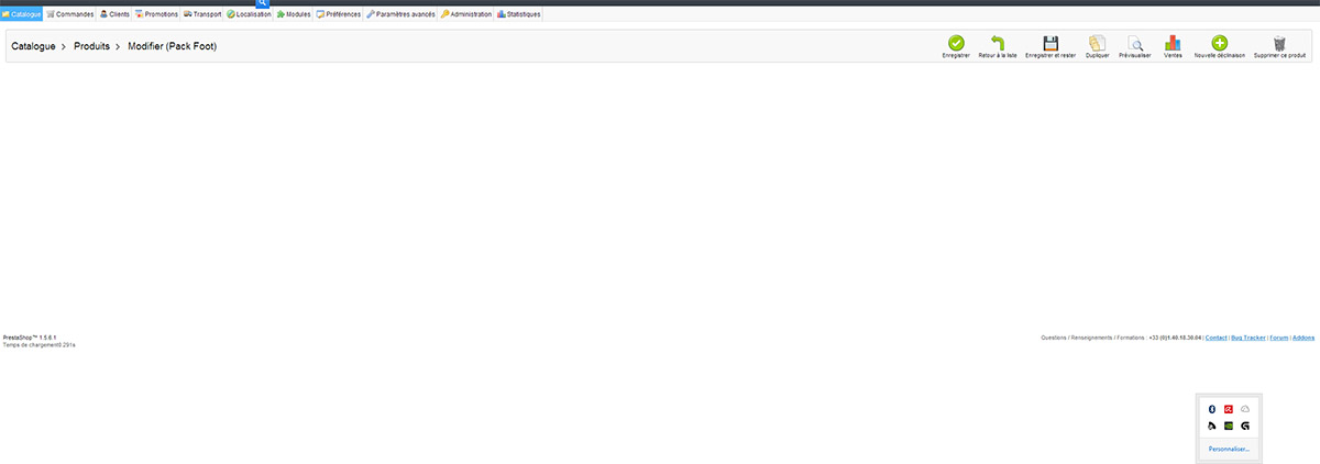

za83700 Posted August 7, 2014 Share Posted August 7, 2014 Bonjour, Je rencontre un problème avec ma boutique Prestashop version 1.5.6 Beaucoup de fonctionnalités ne fonctionnent pas quand j'essaye d'y accéder par mon pc, quelque soit le navigateur. Cependant quand j'essaye d'accéder à ses fonctionnalités via Firefox sur un autre pc tout fonctionne correctement. Je viens de passer au peigne fin les modules qu'il pourrait avoir d'installer et que je n'ai pas, mais je ne trouve rien. J'ai l'impression que les navigateurs sur mon pc lisent (très) mal les parties en Javascript. Puisque les bug sont liés à l'affichage lors de la création ou modification (de produits, de catégories). Mais aussi certains boutons "enregistrer" en haut des pages (rond vert) ne fonctionne pas alors que cliquer sur les boutons "normaux" envoie parfaitement le formulaire. Je vous mets en pièce jointe un exemple de ce qui s'affiche quand j'essaie de modifier un produit. Ce bug a toujours existé depuis la création de la boutique, mais au départ nous pensions que le problème d'affichage ne venait que de mon pc, donc nous ne nous en sommes pas occupé. Cependant il semblerait plutôt, après plusieurs essais (sous mac et pc), que l'affichage ne fonctionne correctement que sur le PC de mon ami. Je ne vois actuellement pas de solutions, à part celle de voler l'ordinateur de mon ami ! J'espère que quelqu'un pourra m'aider. Mercii Link to comment Share on other sites More sharing options...

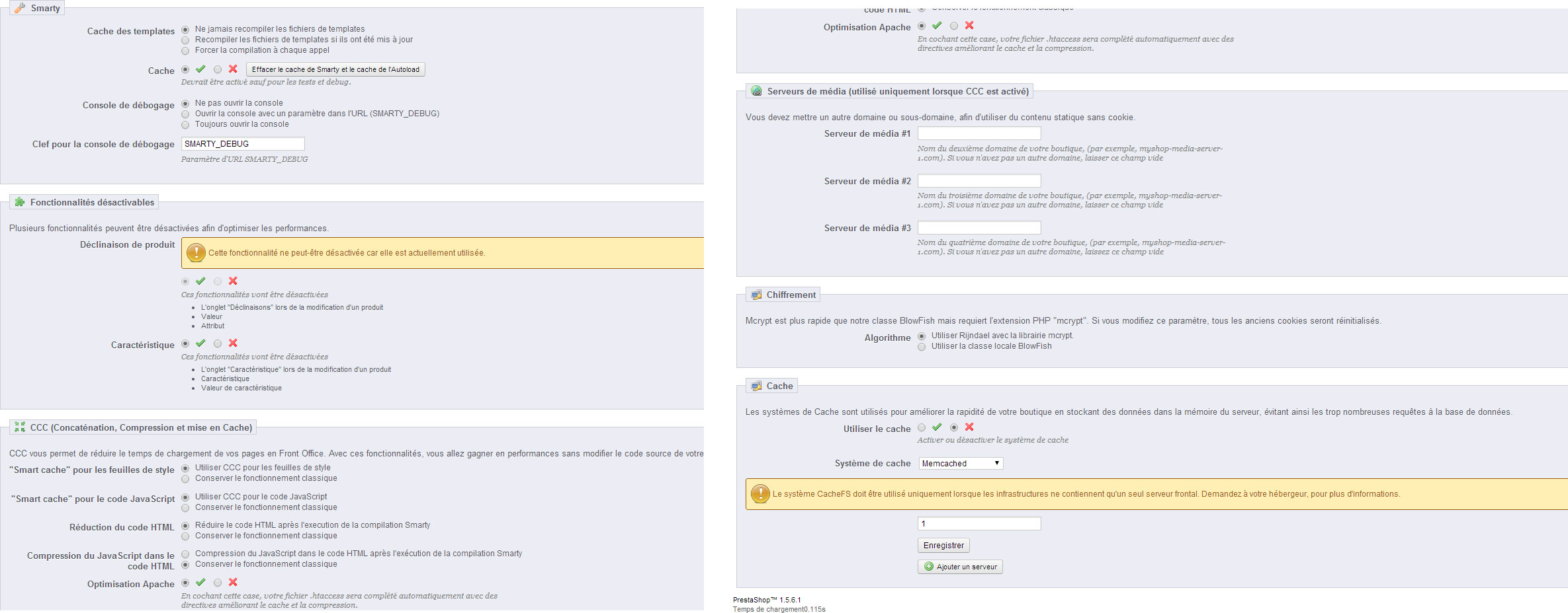

za83700 Posted August 7, 2014 Author Share Posted August 7, 2014 Mercii pour cette réponse rapide =) Pour ce qui est du cache j'ai vidé à plusieurs reprise sur les différents navigateur que j'ai testé (presque tous en fait). Pour ce qui est de la configuration des performance voici un screen ; Ca aussi je ne peux le modifier qu'à partir de l'autre PC d'ailleurs, car sur le mien rien ne se passe quand je clique sur le bouton enregistrer. S'il faut que je modifie des choses dites le moi je changerai de pc pour faire la manip. Voici l'adresse de la boutique : http://www.apero7.com/ Sur le front nous ne rencontrons aucun soucis avec ce que nous avons commencé à installer. J'ai essayé en vain d'installer exactement la même configuration que mon ami sur mon firefox (module, application) mais rien n'y fait, je commence à désespérer XD Link to comment Share on other sites More sharing options...
