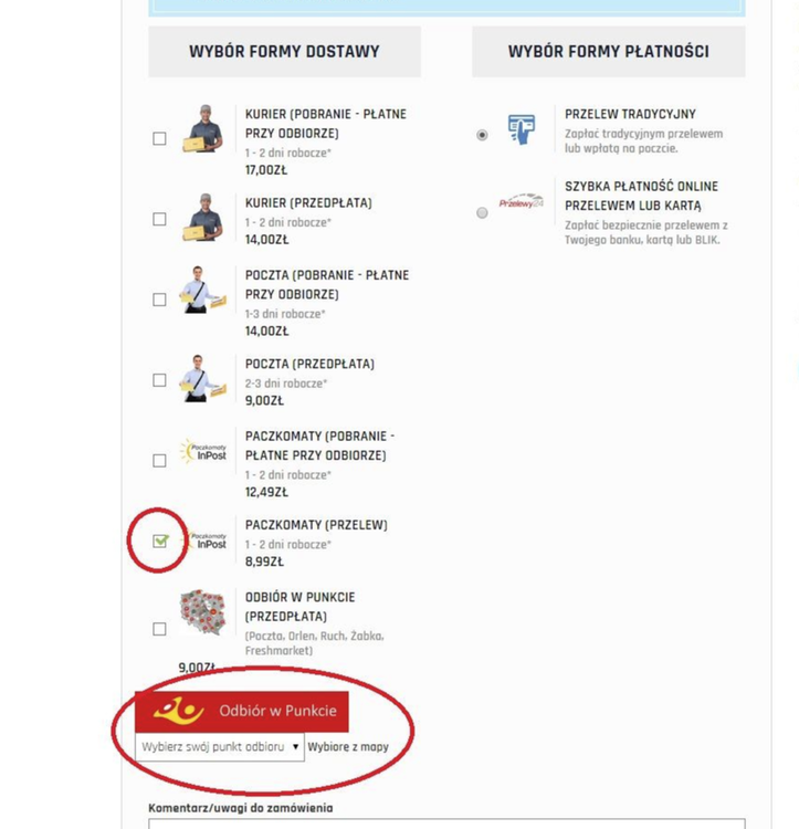

Niestety mam problem z konfiguracją Odbioru w Punkcie w module Poczty Polskiej, mianowicie:1) Wysyłka -> Przewoźnicy
Dodałem dwie formy dostawy:
Odbiór w punkcie (przedpłata)
Odbiór w punkcie (pobranie - płatne przy odbiorze)2) Poczta Polska -> Szablony przesyłek
Otworzyłem dwa szablony:
Kurier48 Odbiór w punkcie po przedpłacie
Kurier48 Odbiór w punkcie za pobraniemPrzypisałem szablony do wybranych przewoźników, zaznaczyłem TAK w polu 'Wybór punktu odbioru przez klienta', wszystkie pola skonfigurowane zostały wydaje się poprawnie.
Efekt jest jednak taki jak na załączniku. Bez względu na wybór formy dostawy (np. paczkomat), zawsze widnieje formularz wyboru punktu odbioru poczty polskiej, lecz nie jest rozwijalny ani aktywny.
